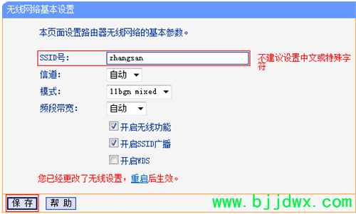

本站家电维修网https://www.bjjdwx.com/是以家电维修技术交流为中心的技术论坛:设置无线网络名称
登录【路由器】的管理界面后,进入 无线设置 >> 基本设置。修改SSID号 即无线网络名称。设置完成后点击 保存。此时无需重启【路由器】,直接进行下一步设置:

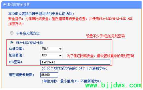

第二步:设置无线密码
进入 无线设置 >> 无线安全设置。选择 WPA-PSK/WPA2-PSK,填写不少于8位的无线 PSK密码。

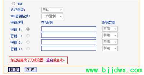

第三步:重启【路由器】
输入完成后点击最下方 保存 按钮。页面下方提示 您已经更改了无线设置,重启后生效,点击 重启。

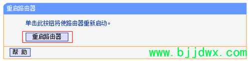

进入重启【路由器】页面。点击 重启【路由器】 并 确定。
【路由器】重启完成,则无线参数设置生效,您的无线终端需要连接新的无线名称。
