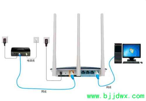

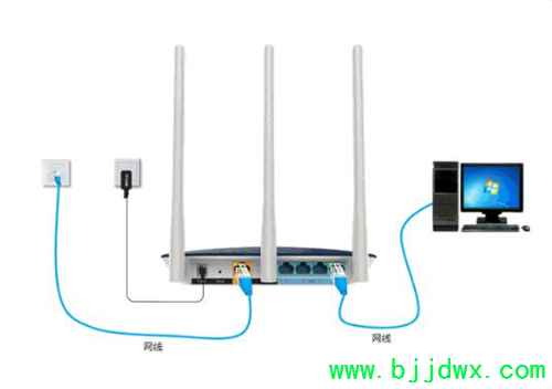

    1、线路连接
将前端上网的宽带线连接到【路由器】的WAN口,上网电脑连接到【路由器】的1~4任意一个LAN口。请确认入户宽带的线路类型,点击相应按钮观看线路连接方法:
【路由器】的默认无线信号是TP-LINK_XXXX,且没有密码,如果您使用笔记本手机等无线终端来设置【路由器】,请连接该信号并按照下一步操作。
连接好线路之后,请确认对应的接口指示灯常亮或闪烁。

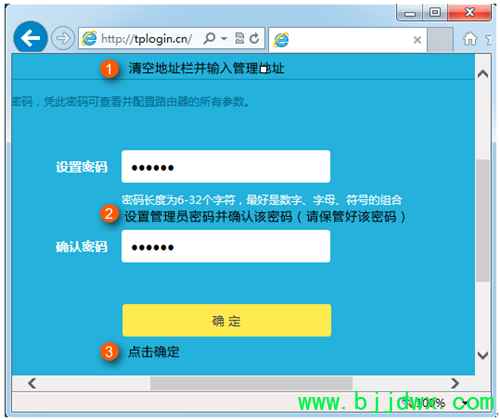

打开电脑的浏览器,清空地址栏并输入【路由器】的管理地址tplogin.cn(或192.168.1.1),在弹出的设置管理密码界面中,设置6~15位的管理密码,点击“确定”,登录【路由器】管理界面。
注意:管理密码是【路由器】的登录密码,请记住设置好的管理密码。如果忘记此密码,则无法登录【路由器】管理界面,必须复位重新设置。

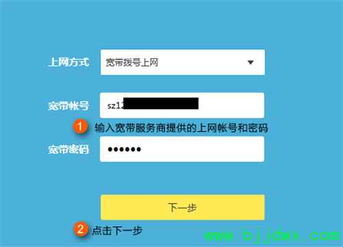

3、输入宽带帐号和密码
【路由器】会自动检测上网方式,如检测为“宽带拨号上网”,在对应设置框中输入运营商提供的宽带账号和密码,并确定该账号密码输入正确,点击“下一步”:
注意:76%的用户因为输错宽带账号密码导致无法上网,请仔细检查输入的宽带账号密码是否正确,注意区分中英文输入、字母大小写、后缀是否完整等。如果不确认,请咨询宽带运营商。
如果上网方式检测为自动获得IP地址或固定IP地址上网,请根据向导提示操作,填写对应参数即可。

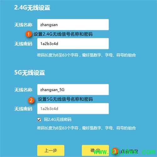

4、设置无线名称和密码
分别在2.4G与5G无线网络中设置对应的无线名称和无线密码。“无线名称”建议使用数字或字母组合,请勿使用中文,“无线密码”建议设置8~63位的数字与字母组合,点击“确定”。如下:
注意:如果5G的无线密码不想设置与2.4G相同,可不勾选“同2.4G无线密码”。
