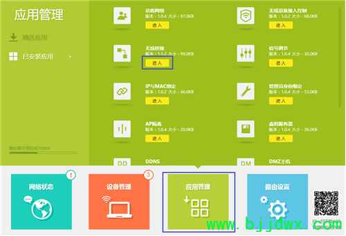

2、进入无线桥接应用
进入管理界面后,点击“应用管理”,在已安装应用中找到“无线桥接”,点击“进入”。如下:

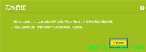

3、开始设置无线桥接
进入无线桥接设置向导后,点击“开始设置”。如下:

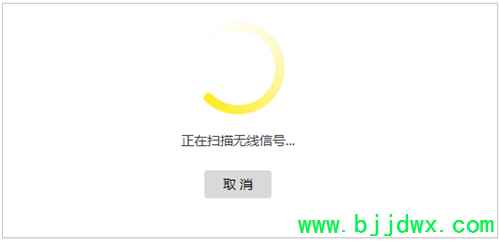

4、扫描无线信号

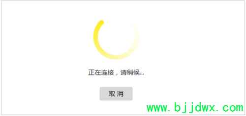

【路由器】自动扫描周边无线信号。如下:

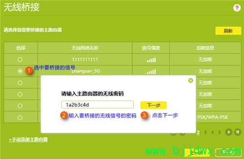

5、选择要桥接的主【路由器】的信号
选择扫描到的主【路由器】信号,并输入主【路由器】的无线密码。如果主【路由器】支持2.4G和5G频段,建议选择5G信号。点击“下一步”:
注意:如果扫描不到主【路由器】的信号,确认主【路由器】开启无线功能,且尝试减小主、副【路由器】之间的距离。

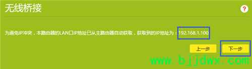

6、记录前端主【路由器】分配的IP地址
主【路由器】会给副【路由器】分配一个IP地址,用于后续管理【路由器】,建议记下该IP地址。点击“下一步”:

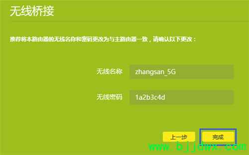

7、确认副【路由器】的无线名称及密码
直接点击“下一步”:
注意:此处可以设置副【路由器】的无线参数,但是如果要实现无线漫游,则必须保持不变。

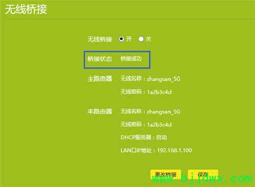

8、确认无线桥接成功
再次进入“应用管理>无线桥接”,可以看到桥接状态为“桥接成功”。如下:
