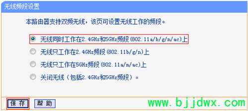

本站家电维修网https://www.bjjdwx.com/是以家电维修技术交流为中心的技术论坛:设置无线工作的频段
登录【路由器】的管理界面后,进入 无线频段设置,选择 无线同时工作在2.4GHz和5GHz频段(802.11a/b/g/n/ac)上,再点击 保存。

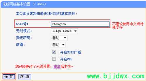

1、设置2.4GHz频段的无线网络名称
进入 无线设置2.4GHz >> 基本设置。修改 SSID号 即无线网络名称。设置完成后点击 保存。设置过程中无需重启【路由器】,待所有无线参数设置完成后再重启。

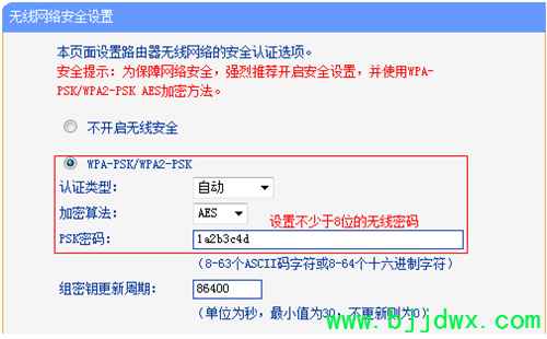

2、设置2.4GHz频段的无线参数
进入 无线设置2.4GHz >> 无线安全设置。选择 WPA-PSK/WPA2-PSK,填写不少于8位的无线 PSK密码。设置完成后点击最下方 保存 按钮。

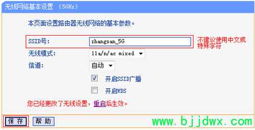

1、设置5GHz频段的无线网络名称
进入 无线设置5GHz >> 基本设置。修改 SSID号 即无线网络名称。设置完成后点击 保存。

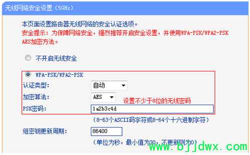

2、设置5GHz频段的无线密码
进入 无线设置5GHz >> 无线安全设置。选择 WPA-PSK/WPA2-PSK,填写不少于8位的无线 PSK密码。设置完成后点击最下方 保存 按钮。

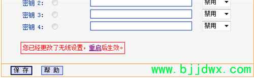

第四步:设置完成,重启路由

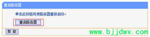

页面下方提示 您已经更改了无线设置,重启后生效,点击 重启。
进入重启【路由器】页面。点击 重启【路由器】 并 确定。
待【路由器】重启完成,无线参数设置成功,无线终端可以连接修改后的无线网络。
