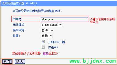

1、修改SSID(无线名称)
登录【路由器】管理界面,进入无线设置2.4GHz>> 基本设置,在SSID中设置无线名称,点击 保存。
注意:设置过程均不需要重启【路由器】,等待设置完成重启,使设置生效。

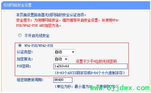

2、设置无线密码
进入 无线设置2.4GHz >> 无线安全设置。选择WPA-PSK/WPA2-PSK,设置不少于8位的PSK密码(无线密码)。设置完成后点击最下方 保存 按钮。
注意:5G频段无线参数设置方法与2.4G频段设置方法相同。

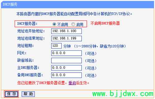

第三步:关闭DHCP服务器
点击管理界面左侧 DHCP服务器 >> DHCP服务,将DHCP服务器选择为 不启用,点击 保存。暂不重启,继续下一步设置。

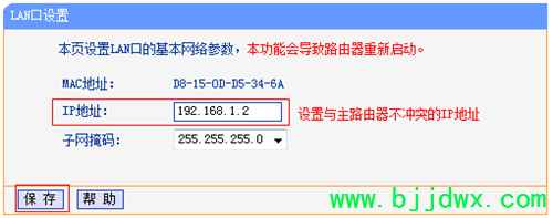

第四步:修改管理IP地址
1、修改管理IP地址
在 网络参数 >> LAN口设置,修改IP地址和主【路由器】不相同(建议设置IP地址与主路由同一网段)。设置完成点击 保存。
注意:后续通过该IP地址管理【路由器】。

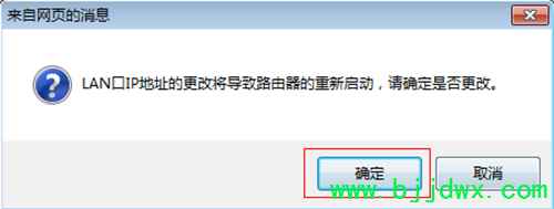

2、重启【路由器】
弹出重启对话框,点击 确定,等待重启完成。
