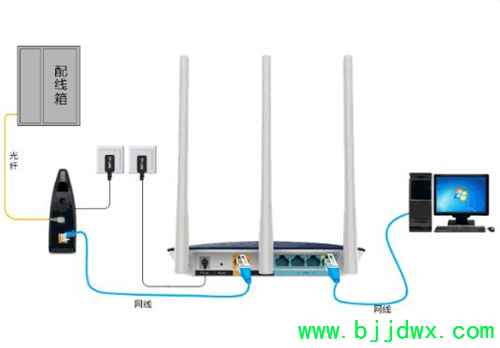

光纤入户
运营商提供的入户线路为光纤,需要配合光猫使用,请按照以下方式连接:

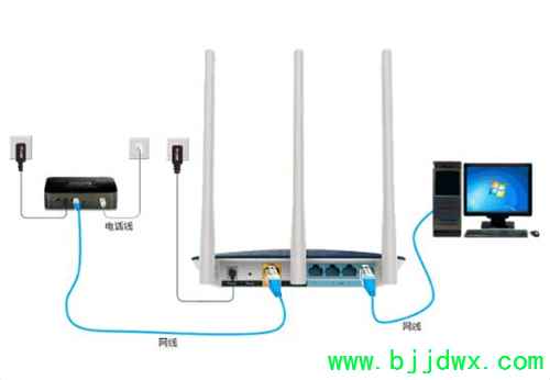

电话线入户
运营商提供的入户线路为电话线,需要配合Modem(猫)使用,一般是中国电信的宽带线路,请按照以下方式连接:
注意:如果有电话线分离器,请将入户电话线连接到分离器后再连接猫。

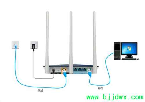

网线入户
运营商(如长城宽带)或小区宽带通过网线直接给您提供宽带服务,请按照以下方式连接:

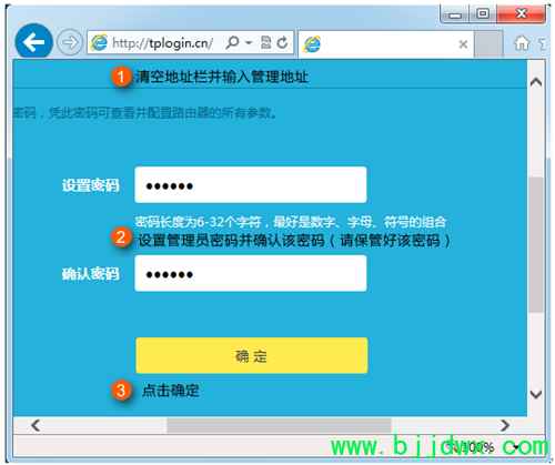

2、登录管理界面
打开电脑的浏览器,清空地址栏并输入【路由器】的管理地址tplogin.cn(或192.168.1.1),在弹出的设置管理密码界面中,设置6~15位的管理密码,点击“确定”,登录【路由器】管理界面。
注意:请记住设置好的管理密码,用于后续管理【路由器】。

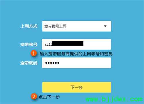

3、输入宽带帐号和密码
【路由器】会自动检测上网方式,如检测为“宽带拨号上网”,在对应设置框中输入运营商提供的宽带账号和密码,并确定该账号密码输入正确,点击“下一步”:
注意:76%的用户因为输错宽带账号密码导致无法上网,请仔细检查输入的宽带账号密码是否正确,注意区分中英文输入、字母大小写、后缀是否完整等。如果不确认,请咨询宽带运营商。
如果上网方式检测为自动获得IP地址或固定IP地址上网,请根据向导提示操作,填写对应参数即可。

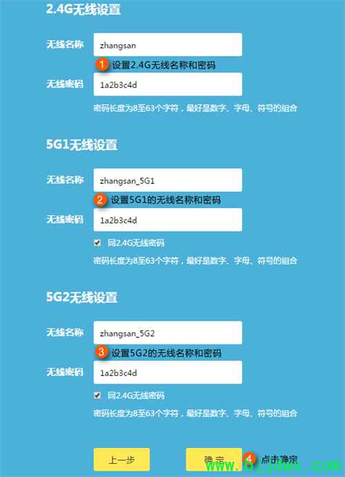

4、设置无线名称和密码
分别在2.4G与5G无线网络中设置对应的无线名称和无线密码。“无线名称”建议使用数字或字母组合,请勿使用中文,“无线密码”建议设置8~63位的数字与字母组合,点击“确定”。如下:
注意事项:
1、TL-WTR9400是三频无线【路由器】,因此会有3个无线信号(其中2个是5G信号)。
2、如果5G的无线密码不想设置与2.4G相同,不勾选“同2.4G无线密码”后,即可自定义设置密码。
