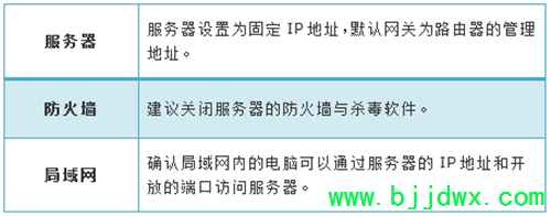

设置虚拟服务器之前,请务必确认以下操作:

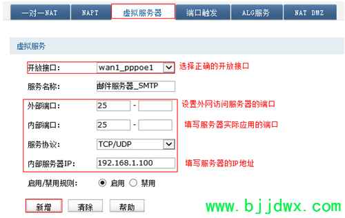

登录【路由器】的管理界面,点击 传输控制 >> NAT设置 >> 虚拟服务器,添加规则映射规则。
1、添加邮件服务器规则
发送邮件(SMTP:25号端口):
接收邮件(POP3:110号端口):

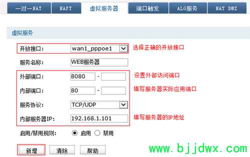

2、添加网页服务器的规则
3、确认规则启用
在服务列表中,查看到添加的规则状态均显示 已启用,表示创建成功。

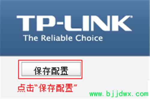

第三步:保存配置
在管理页面左上方,点击 保存配置。
注意:如果未点击保存配置,设备在断电重启后,配置将丢失。
