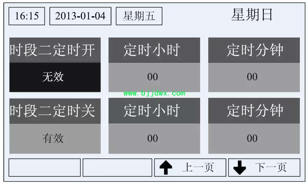

1).当前界面为第一页时按功能键4 则进入第二页。

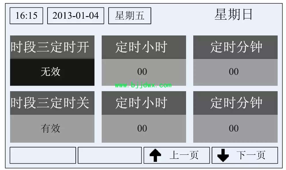

当前界面为第二页时按功能键4 则进入第三页。

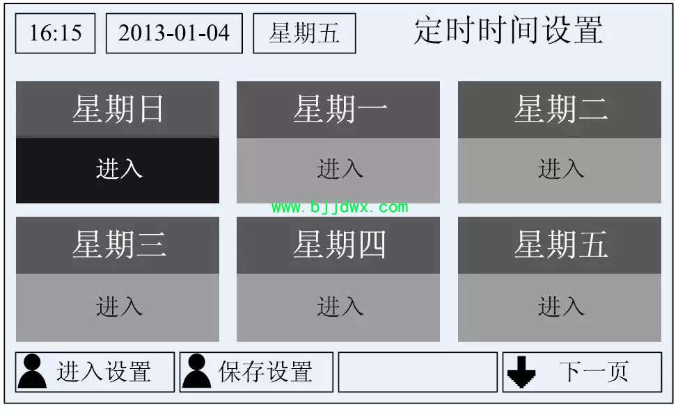

2) 在定时子界面中,光标在“时段X 定时开”或者“时段X 定时关”时,按上调键或者下调键可其设置成有效或者无效。光标在定时小时设置或者定时分钟设置时,按上调键或者下调键改变该设置。
3) 设置完一天的定时后,按返回键回到定时设定界面。
