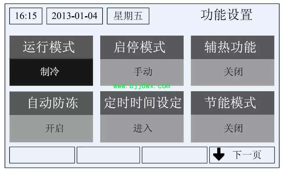

这是用户常用的一些基本设置。在屏幕显示主控制菜单时,功能键1 进入。屏幕显示如下图所示:
在设置界面下,按左键,右键切换所需要设置的参数。
注:当机组为单冷机时,则和制热有关的参数不可设置。
a. 运行模式设定
选择运行模式,按上调键,或者下调键改变模式设定:假如是热泵机组,运行模式则可设置为:制冷,制热,手动除霜。
b. 启停模式设定
选择启停模式,按上调键,或者下调键,启停模式可在手动模式和定时模式之间切换。
c. 辅热功能设定
选择辅热功能,按上调键,或者下调键,关闭表示该功能没有使能。
d. 自动防冻设定
选择自动防冻,按上调键,或者下调键,关闭表示该功能没有使能。

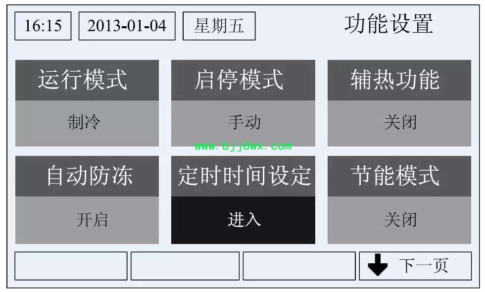

e. 定时时间设定(假如选择定时开关机,请重点学习)
选择定时时间设定,按确定键进入。屏幕显示如下图所示:

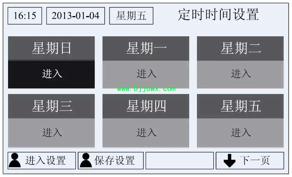

第一页

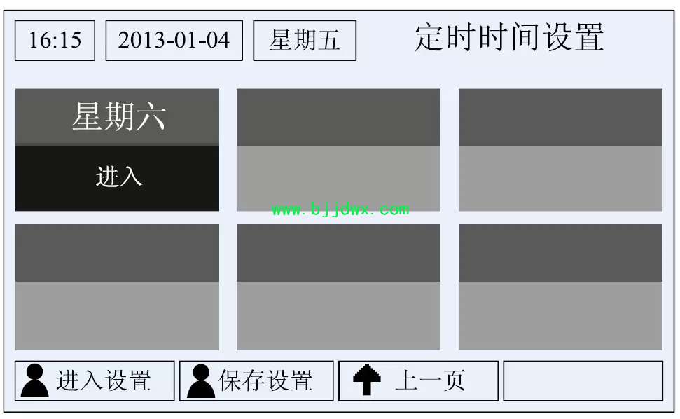

在此界面下,按功能键4,进入下一页:
第二页

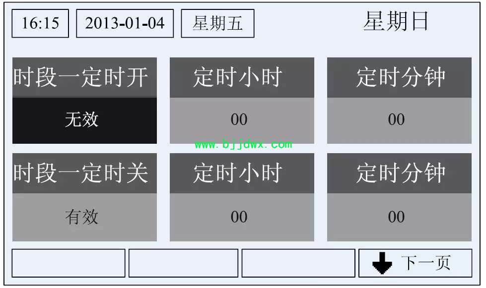

定时界面的第一页时,选择星期日,按确定键,则进入定时子界面,定时按照以下操作。
123下一页
