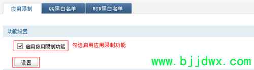

1、启用应用限制
点击 行为管控 >> 应用限制,进入应用限制设置页面,勾选 启用应用限制功能,点击 设置,如下图:

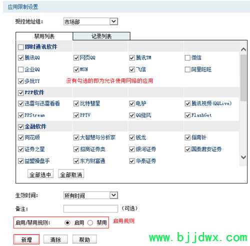

2、设置市场部规则
在应用限制设置中,受控地址组选择 市场部,在禁用列表中,不勾选微信、企业QQ,阿里旺旺(勾选的即限制该应用),启用 规则,点击 新增,如下图所示:
注意:非市场部的电脑将不会受限制,如有其它组需要进行限制,设置方法相同。如果需要行为审计,则需要设置记录列表。

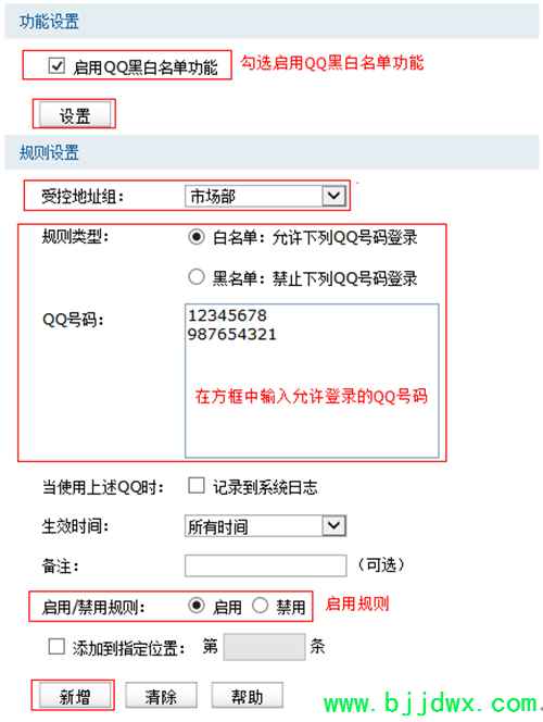

3、设置QQ黑白名单
由于应用限制中限制了QQ,需要通过QQ白名单实现允许市场部的两个QQ号码登录,如下:
注意:如果只需要禁止个别QQ登录,可以通过在黑名单中添加相应的QQ号码。

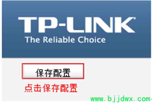

第三步:保存配置
在管理页面左上,点击 保存配置。
至此,应用限制功能设置完成,市场部的员工在使用网络过程中,P2P软件、在线视频、炒股等上网行为将会被禁止。
