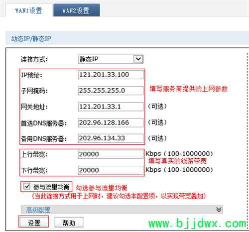

登录【路由器】管理界面,点击 基本设置 >> WAN1设置,点击编辑按钮(本文以静态IP上网为例):
在显示的编辑框中,填写宽带线路真实上行、下行的带宽,参数填写完成后,点击 设置。
注意:1Mb=1024Kb,为了便于计算,文档以1Mb=1000Kb为例。

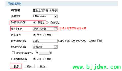

点击 传输控制 >> 带宽控制 >> 带宽控制规则,自定义规则名称,数据流向选择LAN->WAN,受控地址类型选择 源地址,受控地址组选择 市场部,最大限制带宽设置为1500Kbps。其余参数依照下表进行设置,确认规则为启用,点击 新增。
注意:带宽模式中的“独立”表示受控组中的每一个IP地址最大带宽均为1500Kbps。

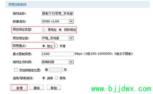

2、限制下行带宽
该规则设置各受控组中每个电脑的下行的最大带宽。
数据流向选择 WAN -> LAN,受控地址类型选择 目的地址,受控地址组选择 市场部,最大限制带宽设置为1500Kbps,其余参数依照下表做设置,确认规则为 启用,点击 新增。

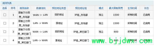

按照同样的方式,添加其它部门的带宽控制规则,设置完成后,规则列表如下:

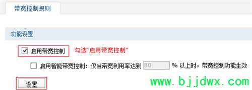

3、启用带宽控制
在带宽控制规则页面,勾选 启用带宽控制,点击 设置。
注意:勾选启用智能带宽控制功能,如:10M带宽,设置带宽利用率为80%,则表示触发带宽控制的条件是内网使用到总带宽8M时,带宽控制规则才会生效。

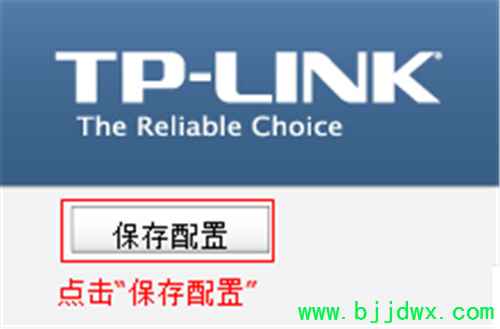

第四步:保存配置
在管理页面左上方,点击 保存配置。
至此,带宽控制设置完成。局域网内的电脑将根据带宽控制规则中设置的规则来使用网络。
