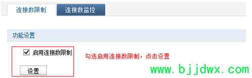

1、启用连接数限制功能
点击 传输控制 >> 连接数限制,在功能设置中,勾选 启用连接数限制,点击 设置,如下图:

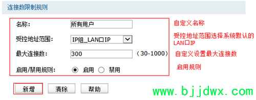

2、添加控制规则
在连接数限制规则中,自定义设置名称,受控地址范围选择IP组_LAN口IP,设置最大连接数(如300),启用 规则,点击 新增。
注意:如设置300,所有受控用户的最大连接数均为300.

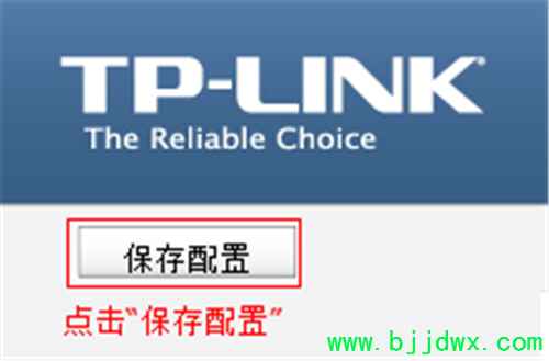

第二步:保存设置
在管理页面左上方,点击 保存配置。
注意:如果未点击保存配置,设备在断电重启后,配置将丢失。
至此,连接数限制功能设置完成。
