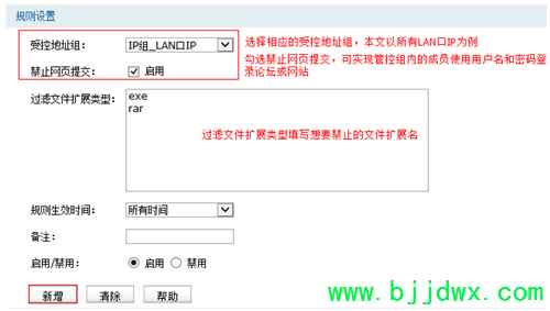

2、规则设置
在规则设置中,选择相应的地址组,勾选 禁止网页提交(禁止上传和网站、论坛等用户名密码的登录),填写需要过滤文件的扩展类型,设置完成后,点击 新增。如下图所示:
文件扩展名:即文件的类型,如压缩包rar、zip等,安装软件exe等。

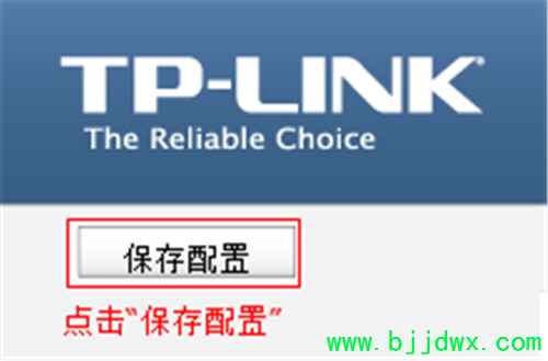

第二步:保存设置
在管理页面左上,点击 保存配置。
注意:如果未点击保存配置,设备在断电重启后,配置将丢失。
至此,网页安全设置完成,局域网内的电脑在上网的过程中,将会按照上述的设置的规则使用网络。
