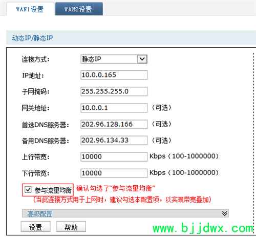

登录【路由器】管理界面,在WAN口设置中,确认两个WAN口均参与了“流量均衡”。
确认方法:在【路由器】界面,点击 接口设置 >> WAN口设置,在对应接口点击 编辑,在出现的WAN口设置中,确认勾选 参与流量均衡。如下图所示:

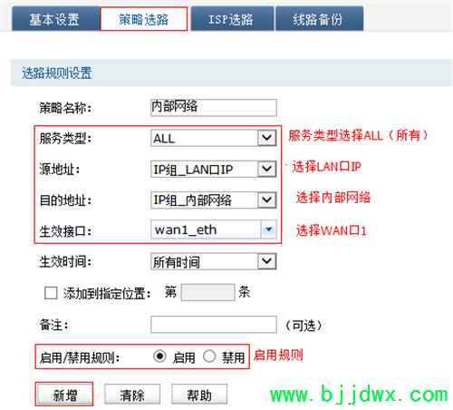

第二步:设置地址组
在地址中添加专用网络网段10.0.0.0/24,并设置对应地址组。
第三步:设置访问策略规则
1、添加内网选路规则
在【路由器】管理界面,点击 传输控制 >> 流量均衡 >> 策略选路,添加规则指定访问内部网10.0.0.0/24的数据从WAN1口转发,如下图所示:

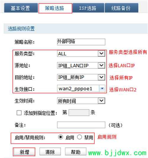

2、添加外网选路规则
再添加规则,指定访问所有网段的所有数据由WAN2口转发,如下图:
设置完成后的规则如下:

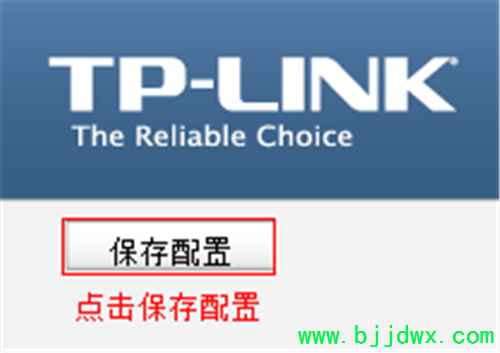

第四步:保存配置
在管理界面左上角,点击 保存配置。
