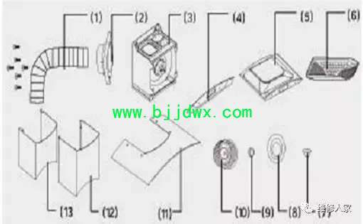

1)、结构组成
抽油烟机由风机系统、控制系统、滤油装置、外壳与悬吊装置等组成。
抽油烟机的控制系统由四至五挡琴键开关连接有关元件构成,四挡可进行高速、低速、停止及照明控制;五挡琴键增加中速挡。带有自动报警系统的抽油烟机,其自动报警系统在抽油烟机不工作时处于警备状态,当有害气体超过某一指示时,自动使抽油烟机起动,使有害气体排至室外。使用时,将电源插入220V市电插座,按下琴键开关的照明灯按键,照明灯亮;按下左或右键,左风道风机或右风道风机运转;按下双风道按键,左右风道风机同时运转抽油烟;当按下停止按键时,各按键自动复位,整机停止工作,照明灯熄灭。
(1)万向风管  (2)止逆阀  (3)主箱   (4)玻璃前板  (5)集烟罩
(6)滤油网  (7)油杯  (8)进风圈  (9)手紧螺母  (10)叶轮(11)弧形玻璃(12)装饰罩  (13)内装饰罩
