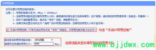

1、开启带宽控制,设置线路参数
在管理界面点击 IP带宽控制,勾选 开启IP带宽控制,选择宽带线路类型为 ADSL线路 ,带宽大小填写 4000。
注意:此处带宽值仅供参考,实际应用中需要填写宽带线路真实带宽值。

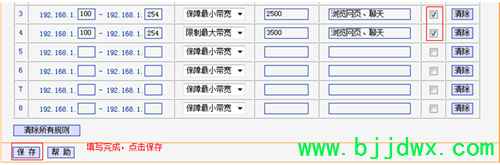

3、为其他终端设置规则
IP地址段均填写 192.168.1.100-192.168.1.254 。模式分别选择 保障最小带宽 和 限制最大带宽 ,带宽大小分别填写 2500 和 3500。并添加相应的备注信息,勾选 启用。
填写完毕点击 保存。
注意:默认的DHCP地址池为192.168.1.100-192.168.1.254。自动获取IP地址的终端均会从该地址池中获得IP地址。
至此IP带宽控制设置完成。台式机可以实现下行最小1500Kbps的带宽,其他终端共享最小2500Kbps的总带宽,各类终端可以实现对应的带宽需求。
