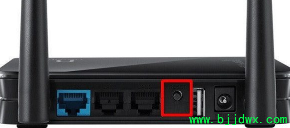

其实新买的tplink【路由器】是没有登录密码的,都是自己设置的,当你不知道无线【路由器】的管理员密码时,只有一个解决办法:【路由器】恢复出厂设置。
操作如下:在【路由器】接通电源的情况下用手,按住Reset的复位按钮10秒左右,就可以成功恢复出厂设置了。
