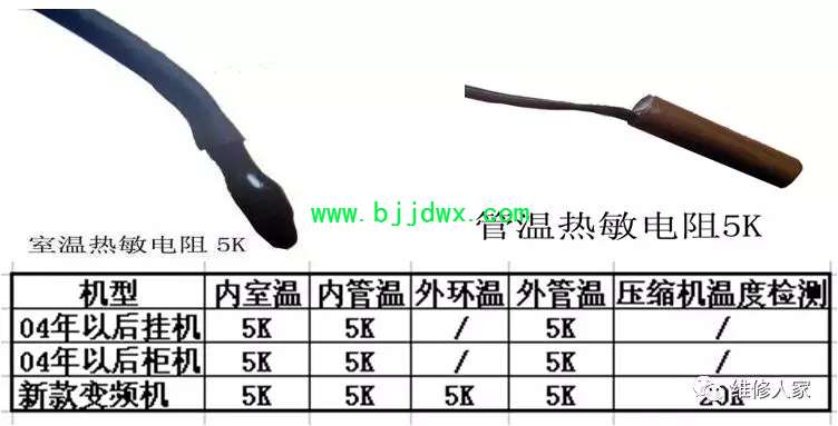

1)、显示E1、E2
空调显示E1,表示室内温度传感器RT(热敏电阻)短路或断路了,显示E2表示管温热敏电阻IPT短路或断路,请更换热敏电阻TCL2004以后生产的空调基本都是采用的5K/ 25℃负温度系数热敏电阻,温度越高阻值越小。

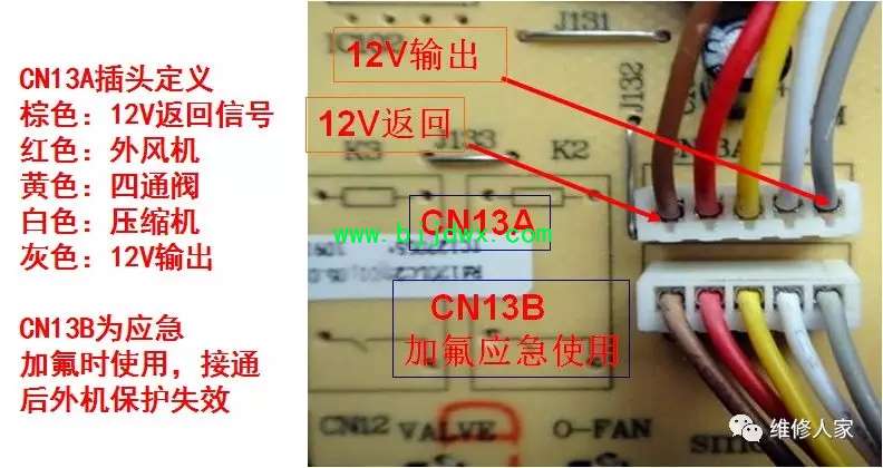

TCL三相电柜机E5保护有2种方式:12V低压控制和220V高压控制,假如控制外机的3个继电器在内机控制板,则是采用220V控制方案,假如这3个继电器在外机控制板上,则是采用的12V直流控制方案。
2007年前的机型大多采用220V控制方案.
3P型号参考5P型号,3P外机控制板和5P控制板基本通用,可互代换。

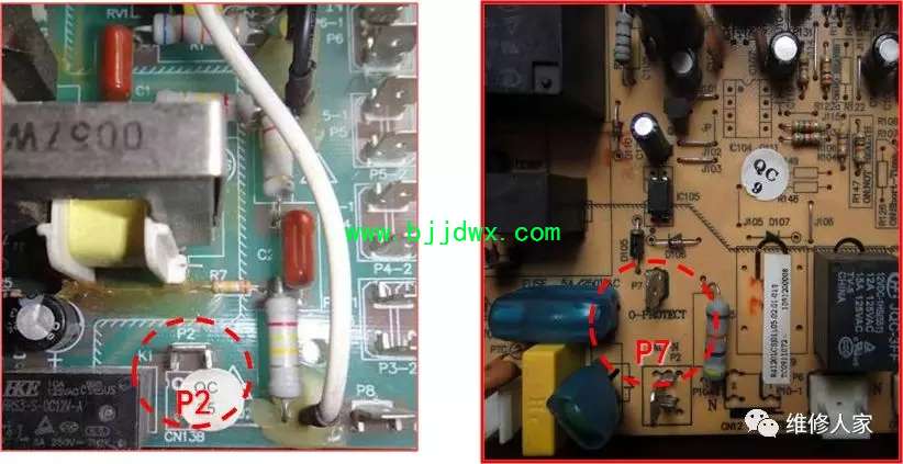

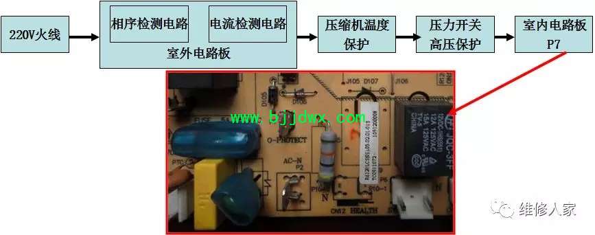

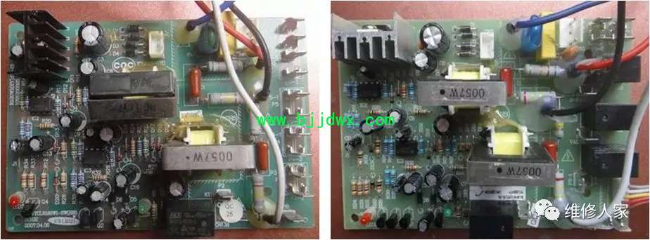

220V方案 保护信号取自三相电源的T相,信号进入室外电路板后,通过室外电路板的相序检测-电流检测-排气温控器-高压开关-室内机P7。室内电控板检测到此强电信号,则认为外机工作正常。假如相序,压机电流,排气温度,排气压力任何一项异常,则相应的元器件断开,保护信号无法进入内机,则停机保护,室内显示外机保护故障代码E5.
型不同显示的故障代码可能有所不同,见下表,显示E5时观察外机板上绿色指示灯是否亮,绿灯亮表示电源及控制板正常,P2应有220V输出,不亮请检查三相电是否缺相错相、变压器是否正常。否则更换外机板。绿灯亮仍显示E5,请检查压力开关、压缩机温度控制器、室内外连线是否导通,内机P7是否有220V,如P7有220V仍显示E5,则为内机板坏。

实际维修中三相电缺相错相的较多,其次是外机控制板故障。
对于有加长线的,要重点检查电线接头是否接好,绝缘包扎是否合格。

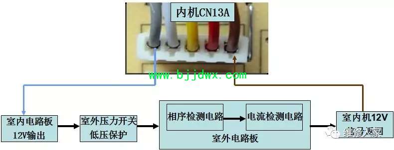

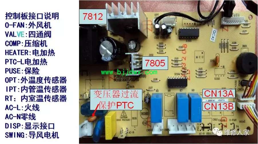

12V控制原理:由内机提供12V直流电源,通过内机控制板CN13A插头的灰色线,输出到外机控制板-压力保护(低压保护)-相序保护-返回室内CN13A(棕色),假如棕色线无12V则显示E5。
室外部分检查和220V方案一样。
检修时万用表置直流档,黑笔搭内机控制板7812的铝散热片,红笔分别测量CN13A的灰色和棕色线,假如灰色线无12V则为内机板故障,假如棕色线无12V则为外机控制板故障,如有棕色线12V则为内机板故障。必要时试着短接灰色和棕色线,看E5是否消失、外机是否运行。

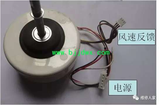

3)、显示 E6
E6故障原因:控制板没有接到内风机转速反馈信号。
TCL挂机内电机采用可控硅调速模式,内电机(PG电机)有两个插头,电源插头和风速反馈插头。电机提供3脉冲/转 :若5s内无转速反馈信号,则室内风机关闭,同时关闭压机、外风机、四通阀、电辅热等控制对象;10s后,室内风机再次启动,若5s内仍无转速反馈信号,则关机进入室内风机故障保护,显示E6。
