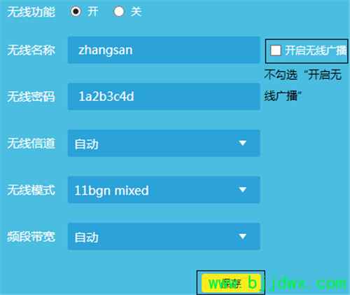

摘要: 打开电脑浏览器,在地址栏输入【路由器】的管理地址(默认为tplogin.cn或192.168.1.1),输入管理密码进入界面。点击 路由设置 > 无线设置, 把 开启无线广播 前面的勾去掉,点击 保存 后设置完成, ...
打开电脑浏览器,在地址栏输入【路由器】的管理地址(默认为tplogin.cn或192.168.1.1),输入管理密码进入界面。点击 路由设置 > 无线设置, 把 开启无线广播 前面的勾去掉,点击 保存 后设置完成,此时信号就“隐藏”了。

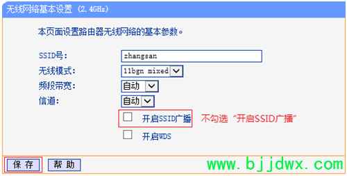

对于较老版本的【路由器】,登录【路由器】管理界面,点击 无线设置 > 基本设置,把 开启SSID广播前面的勾去掉,保存并重启【路由器】就行。
