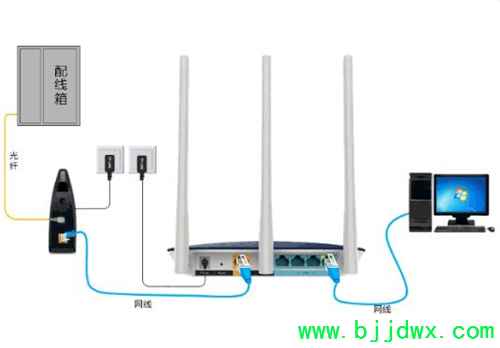

光纤入户
运营商提供的入户线路为光纤,需要配合光猫使用,请按照以下方式连接:

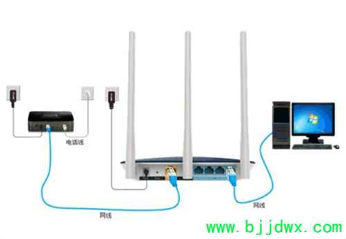

电话线入户
运营商提供的入户线路为电话线,需要配合Modem(猫)使用,一般是中国电信的宽带线路,请按照以下方式连接:
注意:如果有电话线分离器,请将入户电话线连接到分离器后再连接猫。

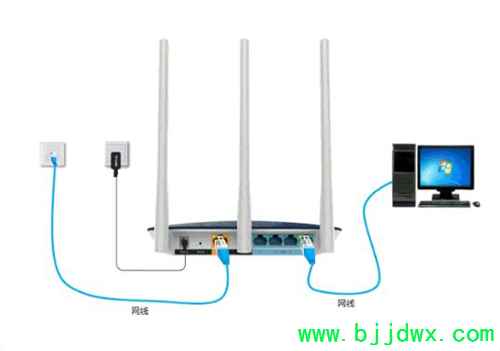

网线入户
运营商(如长城宽带)或小区宽带通过网线直接给您提供宽带服务,请按照以下方式连接:
以上所有线路连接好之后,请确保【路由器】、电脑、猫的对应接口指示灯正常。

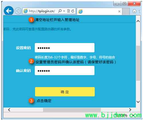

2、登录管理界面
打开电脑的浏览器,清空地址栏并输入【路由器】的管理地址tplogin.cn(或192.168.1.1),在弹出的设置管理密码界面中,设置6~15位的管理密码,点击“确定”,登录【路由器】管理界面。

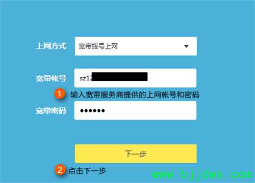

3、输入宽带帐号和密码
【路由器】会自动检测上网方式,如检测为“宽带拨号上网”,在对应设置框中输入运营商提供的宽带账号和密码,并确定该账号密码输入正确,点击“下一步”:
如果上网方式检测为自动获得IP地址或固定IP地址上网,请根据向导提示操作,填写对应参数即可。

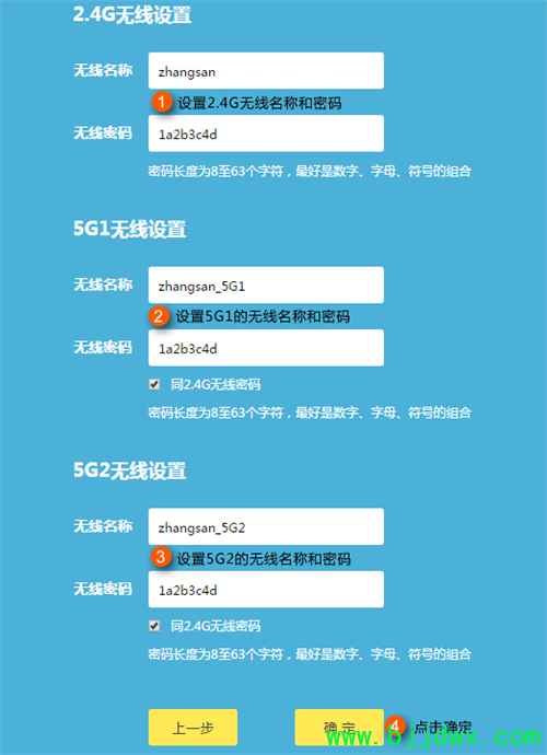

4、设置无线名称和密码
分别在2.4G与5G无线网络中设置对应的无线名称和无线密码。“无线名称”建议使用数字或字母组合,请勿使用中文,“无线密码”建议设置8~63位的数字与字母组合,点击“确定”。如下:
