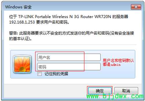

1、输入管理地址
打开电脑桌面上的浏览器,清空地址栏并输入192.168.1.253,回车后页面会弹出登录框。
2、登录管理界面
在登录框中,输入【路由器】默认的用户名和密码:admin,点击 确定,进入管理界面。

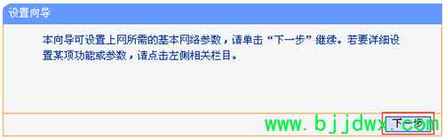

1、开始设置向导
进入【路由器】的管理界面,点击 设置向导,点击 下一步。

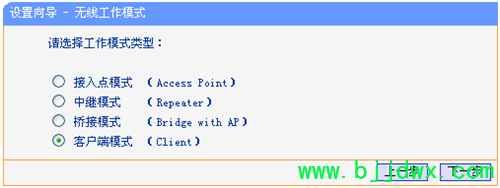

2、选择工作模式
选择 客户端模式( Client ),点击 下一步。

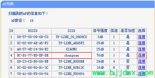

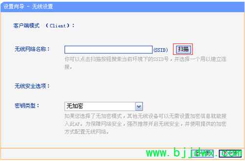

3、扫描信号
点击 扫描,查找无线信号。
4、选择主【路由器】信号
在扫描页面中找到主【路由器】的SSID,点击 连接。
注意:如果扫描不到对应信号,请确认主【路由器】已开启无线功能,且尝试减小【路由器】之间的距离。

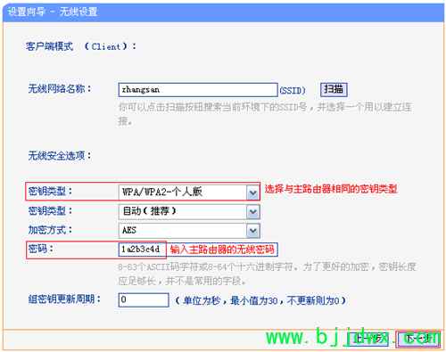

5、输入无线密码
在 密钥 位置输入主【路由器】的无线密码,点击 下一步。

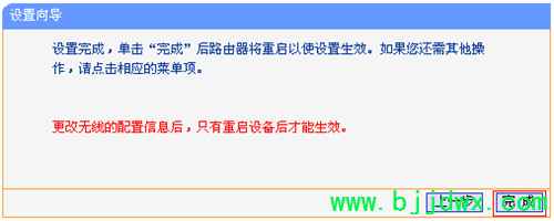

6、重启【路由器】
点击 完成。弹出对话框提示重启,点击 确定。
第三步:设置成功,连接上网
至此,Client模式设置完成。上网电脑通过有线连接到【路由器】的网线接口,并将有线网卡设置为自动获取IP地址即可上网。工作在Client模式下,Mini【路由器】不发射信号,所以无线终端无法通过Mini【路由器】上网。
