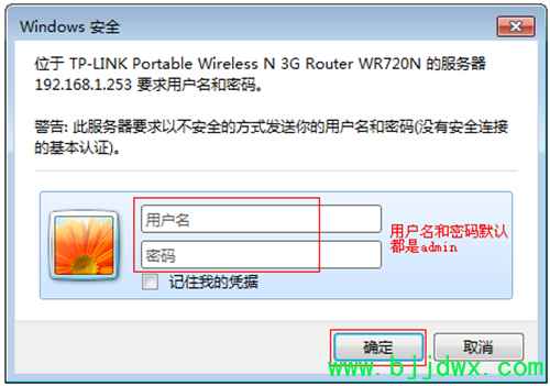

打开电脑桌面上的浏览器,清空地址栏并输入192.168.1.253,回车后页面会弹出登录框。
2、登录管理界面
在登录框中,输入【路由器】默认的用户名和密码:admin,点击 确定,进入管理界面。

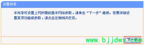

1、开始设置向导
进入【路由器】管理界面,点击 设置向导,点击 下一步。

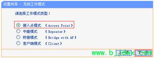

2、选择工作模式
选择 接入点模式(Access Point),点击 下一步。

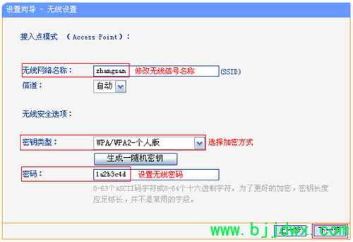

修改 SSID(无线网络名称),密钥类型选择 WPA/WPA2-个人版,在 密码 的位置设置无线密码,点击 下一步。

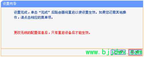

4、设置完成,重启【路由器】
点击 完成。弹出对话框提示重启,点击 确定。
