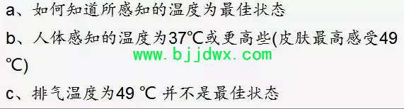

1、用手触摸吸气管、排气管感知铜管的冷热
每个人对冷热的感觉不同,假如你的手长有老茧,那么你感知的温度要比实际的要高些。通常人体对高于37℃感觉是烫的,对低于 37℃感觉是凉的。皮肤感知的温度极限为49℃,所以你的手感知的液管温度不一定是很好的冷凝温度。这种方法仅仅告诉你压缩机在运转。

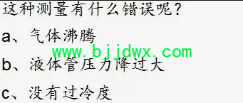

2、观察视液镜里的气泡(大型机组)
这确实表明有气泡表示缺少冷媒,但液管的压力损失也能引起气泡。假如液管的压力损失很大,液体冷媒会闪发为气体,闪发气体在流过膨胀阀时会减少冷媒的流量也会侵蚀膨胀阀。假如系统的过冷度很小,压力损失很容易产生在视液镜中看到的气泡。
假如你看到视液镜中的气泡是压力损失引起的而不是冷媒不足引起的,这时你继续加注冷媒来消除气泡,你会发现高压上升并引起跳机。这种方法不能正确判断系统的冷媒冲注量。

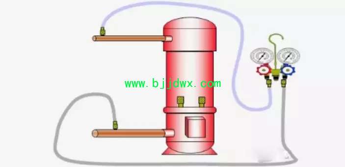

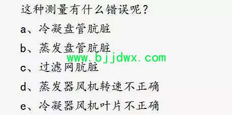

3、测量高低压力
冷凝风量和蒸发风量的不满足,会影响测试的冷媒压力。假如冷凝风量不足高压会很高,假如膨胀阀系统的蒸发风量不足低压会很低。在你测试空调系统压力之前,必须确认冷凝风量蒸发风量满足。翅片盘管、过滤网要干净,风扇转速正确;检查确认风扇叶片没有变形、损坏,正确安装在轴上。冷凝器进出风温差为16.7℃,测量出的冷凝器进风温度加上16.7℃,然后转换成压力,这个压力值应与测试的压力相同。
4、测量压缩机电流
这种测量有什么错误呢?
a、冷天冲注氟利昂
b、热天冲注氟利昂
c、盘管的干净与肮脏程度
d、过滤网的肮脏
e、马达轴承的耗损
f、主电源电压过低
g、主电源电压过高
在不同的情况下测试的电流也不同,例如电流受主电源电压值的影响,电压值的偏差引起电流的偏差。电流还受到马达轴承的润滑、热天、冷天的影响。

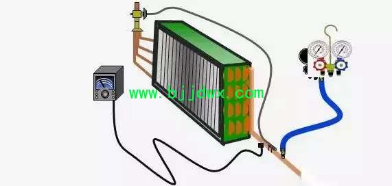

5、计算过热度
这种测量有什么错误呢?
毛细管系统
a、热天
b、冷天
c、潜热负荷
膨胀阀系统
a、冷凝器储液过多
通过测量蒸发器上吸气管的吸气温度和压力数值来计算过热度,压力值转换成温度值减去吸气温度值的差值,即为过热度。对于毛细管系统,测量正确的毛细管流量取决于压力和阻力。假如在冷天为了保证正确的过热度冲注系统,在热天系统会出现冷媒过量。对于最大热负荷条件的毛细管系统,会多加冷媒,由于最大热负荷是假想的,会减少冷凝器的面积,使高压升高。在最低热负荷条件下,毛细管流量过量。对于膨胀阀系统,会很容易冲注过量,由于膨胀阀会自动开启、关闭,过多或不足的冷媒流量通过盘管,会保持不变的过热度,假如认识到这一点,会使冷凝器内积聚更多的冷媒,引起高压升高,电流偏大,压缩机耗损。膨胀阀系统的过热度为7-8℃。

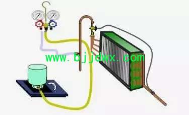

9、称重量冲注
这种测量有什么错误呢?
a、正确的冲注数据
b、质量好的磅称
实际上,称重充注法是唯一真正正确的方法,它适用于任何制冷系统。其方法就是称量所充注制冷剂的重量,所需做的事情就是从有关的资料中找出应当充注的制冷剂的量或者范围。
这并不仅仅是一种观察方法, 而是一种真正的充注方法。只要制造商在铭牌上指明了水冷柜机或分体机的正确充注量,就可以在将系统完全干燥和抽空以后,采用杆秤、 电子秤、 拨盘秤或其它称重装置进行称重充注。这种方法是认可的推荐充注方法。
