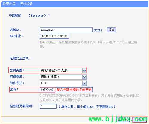

本站家电维修网https://www.bjjdwx.com/是以家电维修技术交流为中心的技术论坛:登陆【路由器】的管理界面

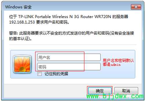

1、输入管理地址
打开电脑桌面上的浏览器,清空地址栏并输入192.168.1.253,回车后页面会弹出登录框。
2、登录管理界面
在登录框中,输入【路由器】默认的用户名和密码:admin,点击 确定,进入管理界面。

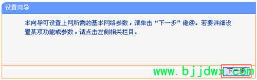

第二步:按照设置向导设置【路由器】
1、开始设置向导
进入【路由器】的管理界面,点击 设置向导,点击 下一步。

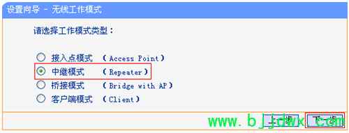

2、选择工作模式
选择 中继模式(Repeater),点击 下一步。

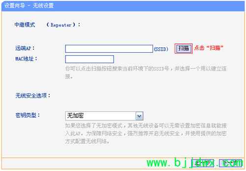

3、扫描信号
在无线设置页面,点击 扫描。

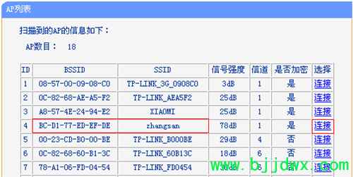

4、选择主【路由器】信号
在扫描页面中找到主【路由器】的SSID,点击 连接。
注意:如果扫描不到对应信号,请确认主【路由器】已开启无线功能,且尝试减小【路由器】之间的距离。
5、输入无线密码
在 密钥 位置输入主【路由器】的无线密码,点击 下一步。

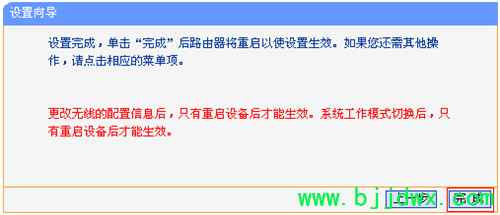

6、设置完成,重启【路由器】
点击 完成。弹出对话框提示重启,点击 确定。
第三步:设置成功,连接上网
把电脑的IP地址设置为自动获取,并扫描无线中继后的信号,确定信号强度已经增强,连接无线信号(zhangsan)即可上网。
至此,Repeater模式设置完成。无线终端连接设置好的无线信号,台式机使用网线连接有线接口即可上网。
