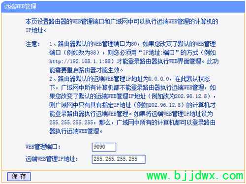

1、传统界面的家用【路由器
登录【路由器】界面,在“安全功能>远程WEB管理”,修改WEB管理端口,远程WEB管理状态 选择“启用”,远程WEB管理IP地址设置为255.255.255.255(即允许所有外网电脑都能访问到【路由器】界面),如下图所示:
设置完成后,【路由器】提示重启,重启【路由器】后设置才会生效。

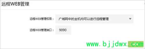

2、新界面的家用【路由器】
登录【路由器】界面,点击“高级设置>设备管理>WEB管理设置”,选择远程WEB管理权限以及设置远程WEB管理端口后,点击保存,如下图:
注意:新界面【路由器】设置的远程WEB管理端口,仅在外网电脑访问【路由器】时才需要使用到。内网电脑访问【路由器】不受影响,依然使用tplogin.cn访问。

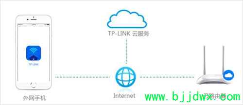

3、云【路由器】
云【路由器】只能通过手机APP进行远程管理。
在云【路由器】和手机APP上都登录了同一个TP-LINK ID后,此时手机便可以在外网管理云【路由器】。管理方法请参考

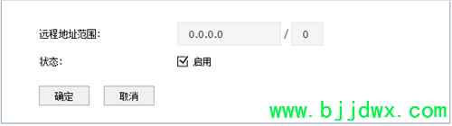

4、企业【路由器】
登录【路由器】界面,在“系统工具>系统管理/管理账号>远程管理”,新增一条0.0.0.0/0的条目,(0.0.0.0/0代表所有外网电脑均可以访问【路由器】),如下。

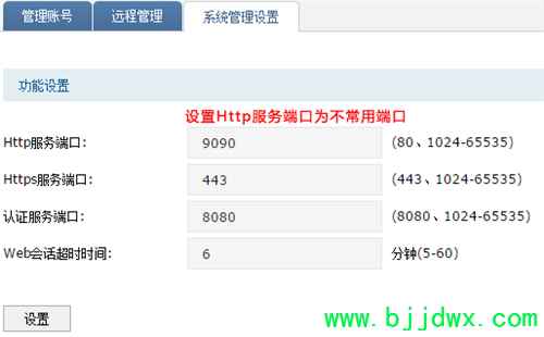

同时在“系统工具>系统管理/管理账号>系统管理设置”中设置WEB服务端口。
