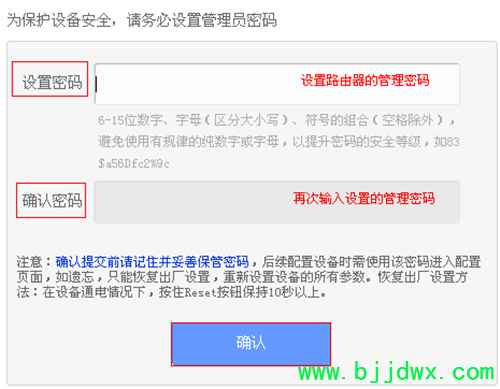

2、登录管理界面
如果是第一次登录,需要设置【路由器】的管理密码。在 设置密码 框中设置管理密码,并在 确认密码 中再次输入,点击 确定。如果已经设置好管理密码,请直接输入密码进入管理界面。

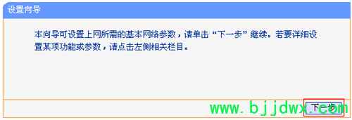

1、开始设置向导
进入【路由器】的管理界面,点击 设置向导,点击 下一步。

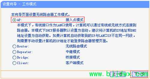

2、选择工作模式
选择 AP:接入点模式,点击 下一步。

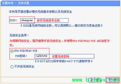

3、设置无线参数
修改 SSID(无线信号名称),在 PSK密码 的位置设置 至少8位 的无线密码,点击 下一步。

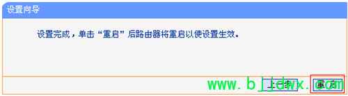

4、设置完成,重启【路由器】
点击 重启,弹出对话框点击 确定。
