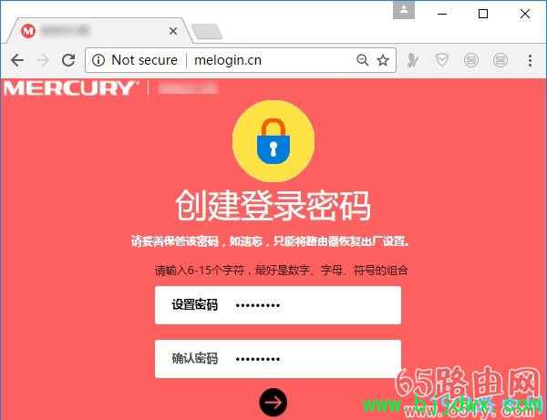

2.启动电脑中的浏览器,在浏览器地址栏中输入 melogin.cn ,可以打开美科星【路由器】的设置页面。 在设置页面中,先设置一个登录密码,如下图所示。

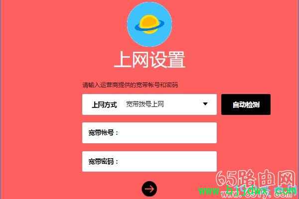

(1)如果检测到上网方式是:宽带拨号上网 ——> 需要在页面中填写运营商提供的:宽带账号、宽带密码(上网账号、上网密码),如下图所示。
温馨提示:
宽带账号、宽带密码 是运营商提供的,如果不记得了,可以拨打运营商客服电话,向客服说明情况,可以查询/重置宽带密码。

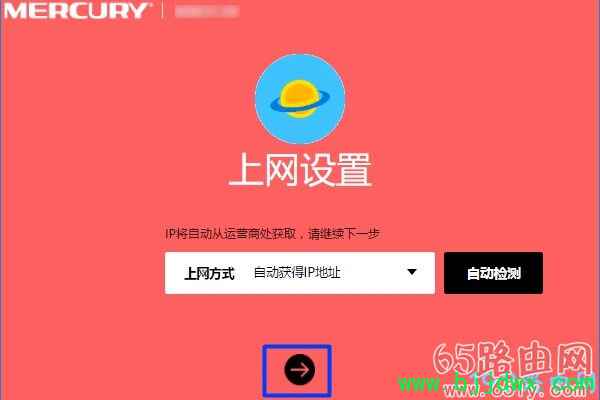

(2)如果系统检测到上网方式是:自动获得IP地址 ——> 直接点击页面中的“下一步”即可。

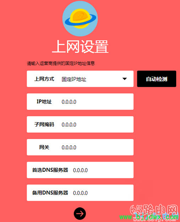

(3)如果系统检测到上网方式是:固定IP地址 ——> 需要在页面中填写运营商提供的:IP地址、子网掩码、默认网关、首选DNS服务器、备用DNS服务器。

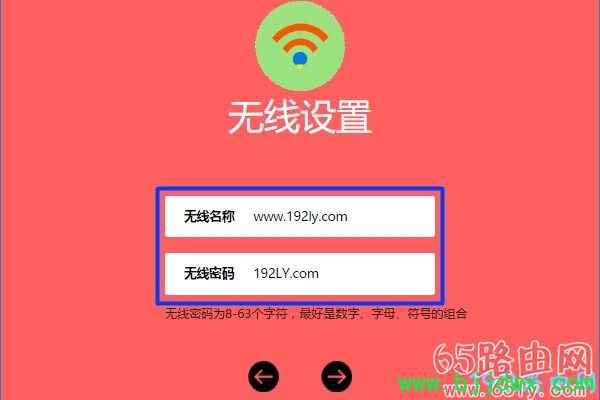

4.完成上网参数的设置后,会进入到“无线设置”页面,在此页面中你可以自定义设置你的 无线名称、无线密码(Wi-Fi名称、Wi-Fi密码),如下图所示。
温馨提示:
虽然无线名称和密码可以自定义设置,但是考虑到网络安全性的问题,建议你的(wifi)密码中包含有:大写字母、小写字母、数字和符号,并且密码长度大于8位。

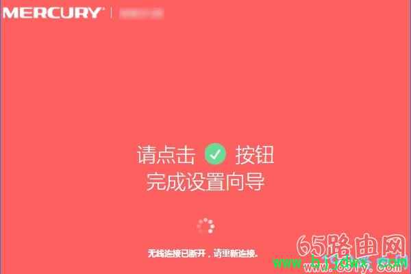

5.根据页面中的提示,点击: √ ,结束对【路由器】的设置,如下图所示。
