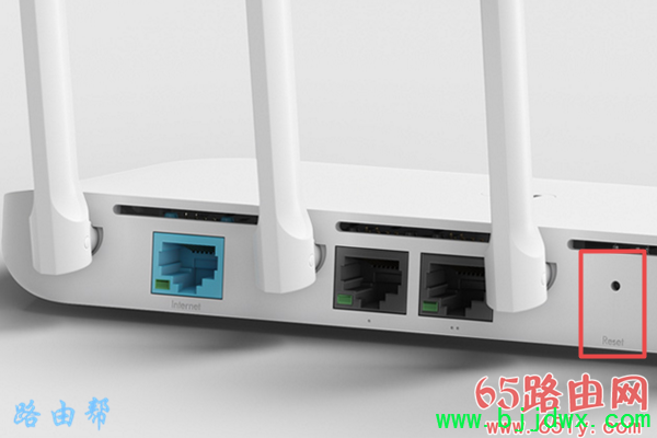

4.在你的美科星【路由器】接通电源的情况下,按住机身的Reset按钮8秒左右,然后松开按钮,从而把你的美科星【路由器】恢复出厂设置。

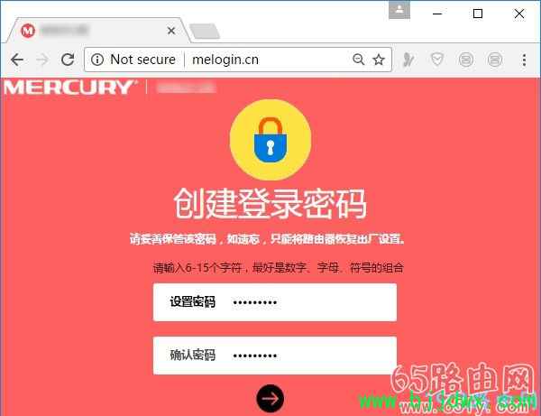

恢复出厂设置后,你的美科星【路由器】就没有登录密码了,这时候打开melogin.cn管理页面,系统会提示你重新设置一个登录密码,如下图所示。
恢复出厂设置后,重新设置美科星【路由器】的登录密码
设置好登录密码后,请继续根据页面上的提示,设置上网参数,Wi-Fi名称和密码,完成设置后,你的美科星【路由器】才能上网。有关设置步骤,可以参考下面的这一篇文章:
