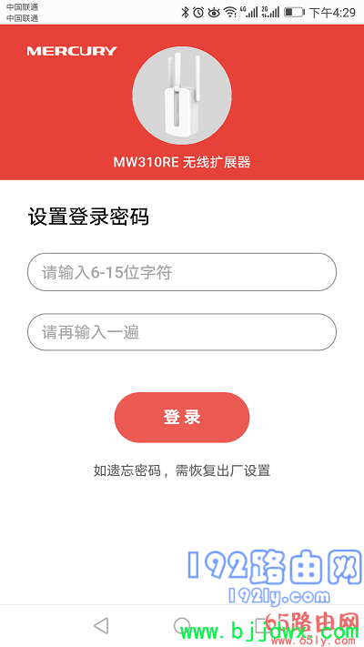

3.在手机的浏览器中输入:melogin.cn ,就可以打开水星扩展器的设置界面 ——> 根据页面的提示,先给扩展器设置一个 登录密码,如下图所示。
重要提示:
(1)如果你在手机浏览器中输入:melogin.cn 后,无法打开设置界面。此时,建议你阅读下面的文章,并根据文章中的方法操作,先把这个问题解决了。
(2)以后管理你的这个美科星扩展器时,需要输入这里设置的 登录密码,才可以进入到设置界面的。所以,请牢记刚才设置的这个登录密码,一旦忘记只能通过恢复出厂设置来解决。

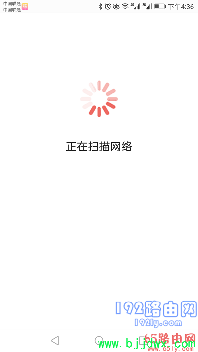

4.此时,扩展器会自动扫描附近的无线信号,等待扫描完成即可,如下图所示。

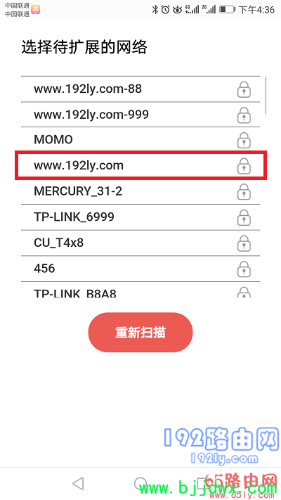

5.在扫描的无线信号列表中,选择需要扩展的无线信号。本文演示需要扩展:www.bjjdwx.com 这个无线信号,所以这里我选择 www.bjjdwx.com ,如下图所示。
重要提示:
如果扫描的结果中,没有你需要扩展的这个无线信号,请点击重新扫描。或者调整你的美科星扩展器的位置,把它移动到靠近【路由器】的地方。

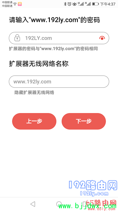

6.在跳转的页面中,输入需要被扩展信号的密码 。“扩展器无线网络名称”建议与【路由器】的WiFi名称相同,这样完成设置后家里只有一个WiFi,使用起来更加的方便。

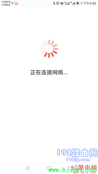

7.扩展器会应用前面的配置参数,对无线信号进行扩展,如下图所示。

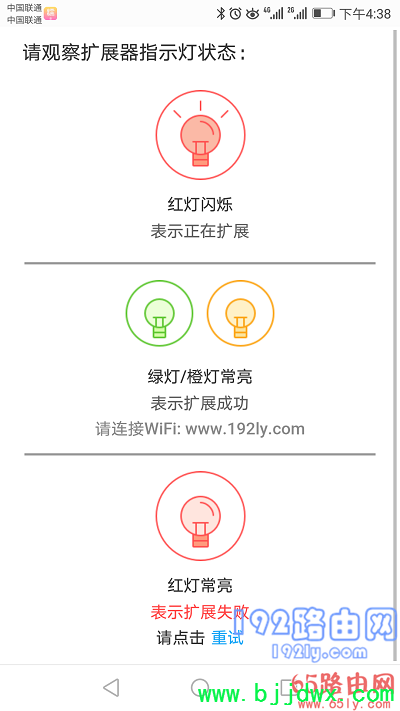

8.最后,请根据你的美科星扩展器指示灯的状态,来判断扩展无线信号是否成功。
指示灯状态是:绿色、橙色常亮,表示扩展无线信号成功。
指示灯状态是:红色闪烁,表示正在扩展无线信号。
指示灯状态是:红色常亮,表示扩展无线信号失败。

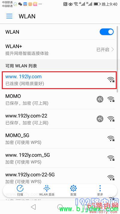

(1)完成设置后,美科星扩展器的默认WiFi会消失,它的WiFi名称与【路由器】的WiFi名称相同了。这时候,把你的美科星【路由器】放置在合适的位置,手机连接原来【路由器】的WiFi上网即可。
