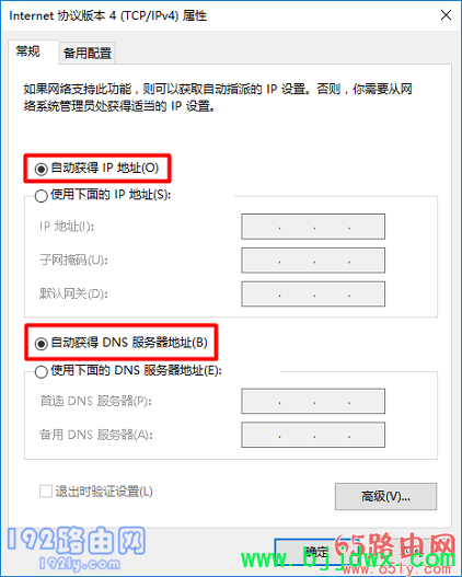

2.检查电脑上的IP地址是否设置为“自动获得IP地址”和“自动获得DNS服务器地址”,如下图所示。你可以按照下面文章中的方法,来检查/设置自己电脑的IP地址。
电脑自动获得IP地址如何设置?

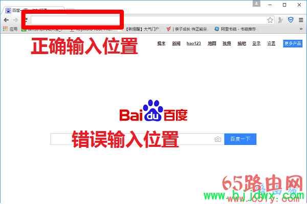

3.在浏览器中输入melogin.cn的时候,注意以下几个方面的问题:
(1)空格问题。字母之间没有空格,小圆点的前后也没有空格。有些输入法可能会自动添加空格,所以请仔细检查并删除多余的空格。
(2)漏掉“.”或者将“.”错误的输入成“,”。melogincn,melogin,cn 都是错误的。
(3)字母拼写错误。有些用户会把 i,l,1这几个字母/数字搞混淆,导致输入的登录地址不正确。
(4)画蛇添足。记住美科星【路由器】的登录地址是“melogin.cn”,melogin.cn.com,melogincn.com,melogin.com等都是错误的。
(5)浏览器中输入的位置错误。请在浏览器中显示网址的地方输入“melogin.cn”;如果在搜索框中输入,会出现一些教程,而不是美科星【路由器】的管理页面。
