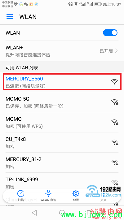

2.让你的手机连接到美科星mw305r【路由器】的默认(wifi)网络,连接后手机才能对其进行设置。
注意:
(1)新买的、恢复出厂设置后的美科星mw305r【路由器】,连接电源启动成功后,会发射一个名称为:MERCURY_XXXX的(WIFI)信号,并且是没有密码的。
(2)用手机设置【路由器】的时候,是不需要手机处于上网状态的,只要手机连接到【路由器】的(WIFI)网络,手机就可以对其设置了。

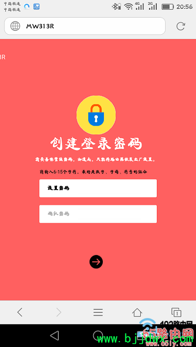

3.打开手机中的浏览器,在浏览器中输入 melogin.cn,打开美科星MW305R【路由器】的设置页面。 在设置页面中,根据提示设置一个登录密码,如下图所示。

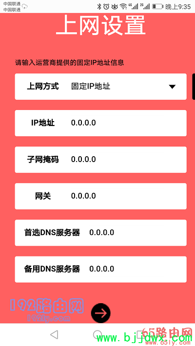

(3)如果系统检测到上网方式是:固定IP地址 ——> 需要在页面中填写运营商提供的:IP地址、子网掩码、默认网关、首选DNS服务器、备用DNS服务器。

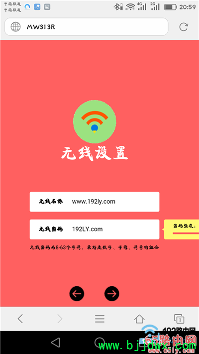

5.在“无线设置”页面中,设置美科星D128【路由器】的 无线名称、无线密码,如下图所示。
温馨提示:
为了无线网络的安全性,避免被别人蹭网,无线密码建议用:大写字母、小写字母、数字、符号 的组合来设置,并且密码的长度大于8位。

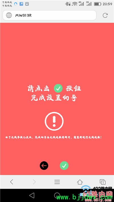

6.根据页面提示操作,完成【路由器】的设置。

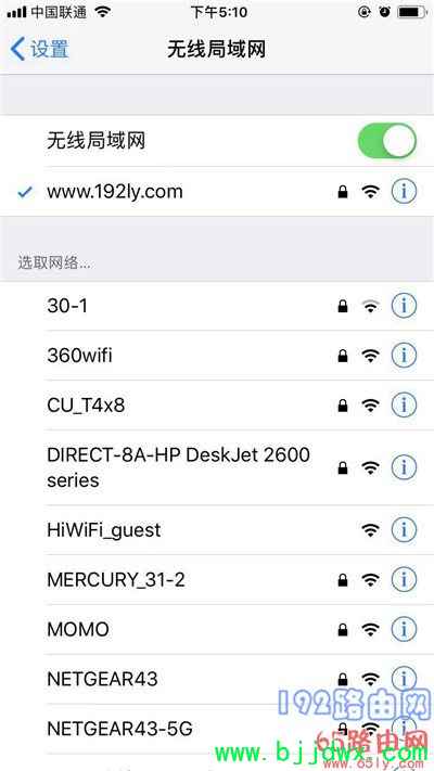

7.结束设置后,需要让你的手机连接美科星MW305R【路由器】的新的(WIFI)信号。
