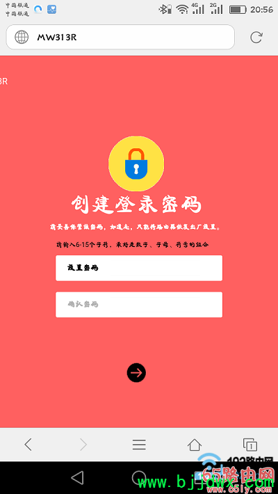

3.启动手机中的浏览器,在浏览器中输入 melogin.cn,打开美科星mw320r【路由器】的设置页面。 在设置页面中,根据提示设置一个登录密码,如下图所示。

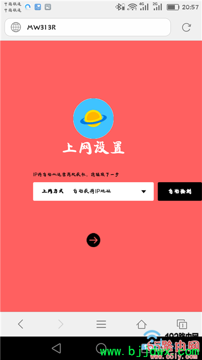

4.设置好登录密码后,系统会检测你家宽带的上网方式,根据检测结果,设置对应的上网参数。

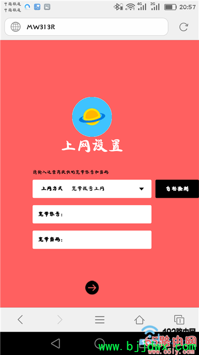

(1)如果检测到上网方式是:宽带拨号上网 ——> 需要在页面中填写 运营商提供的:宽带账号、宽带密码,如下图所示。
温馨提示:
宽带账号、宽带密码 是运营商提供的,如果不记得了,可以拨打运营商客服电话,向客服说明情况,可以查询/重置宽带密码。
(2)如果系统检测到上网方式是:自动获得IP地址 ——> 直接点击页面中的“下一步”即可。

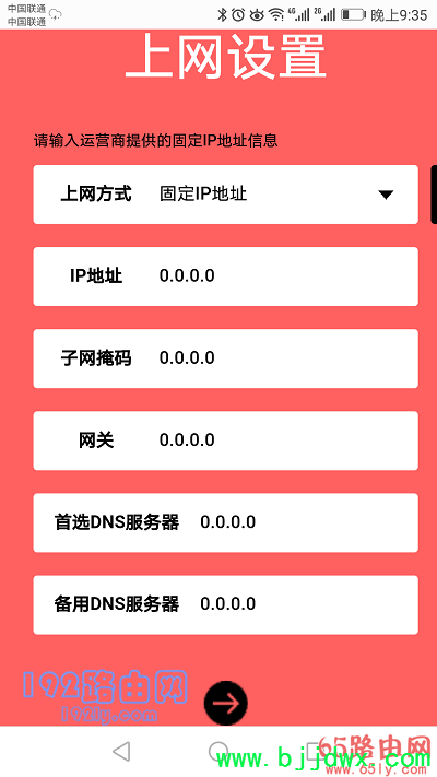

(3)如果系统检测到上网方式是:固定IP地址 ——> 需要在页面中填写运营商提供的:IP地址、子网掩码、默认网关、首选DNS服务器、备用DNS服务器。

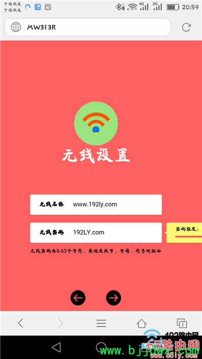

5.在“无线设置”页面中,设置美科星mw320r【路由器】的 无线名称、无线密码,如下图所示。
温馨提示:
为了无线网络的安全性,避免被别人蹭网,无线密码建议用:大写字母、小写字母、数字、符号 的组合来设置,并且密码的长度大于8位。

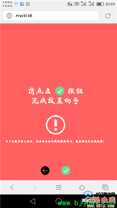

6.根据页面提示操作,完成【路由器】的设置。

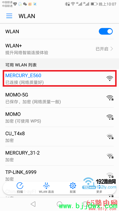

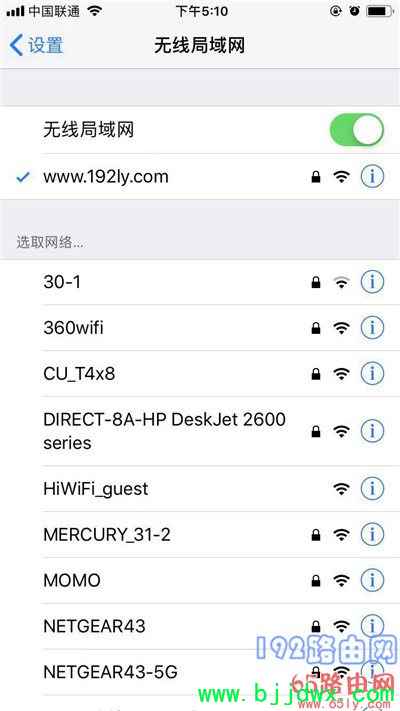

7.结束设置后,需要让你的手机连接美科星mw320r【路由器】的新的(WIFI)信号。
