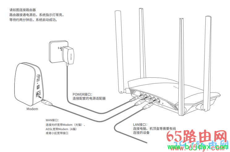

1.检查美科星【路由器】上的网线连接是否正确,你的美科星【路由器】,光猫/宽带网线,电脑 之间的正确连接方式如下:
从光猫上接出来的网线,应该连接到美科星【路由器】的WAN口;如果宽带未使用光猫,则需要把入户的宽带网线/墙壁网口,连接到美科星【路由器】的WAN口。
用另外一根网线,把你的电脑连接到美科星【路由器】上的任意一个LAN口。如果是笔记本电脑,连接到美科星【路由器】的(wifi)后,也可以进入它的管理页面,可以不用网线来连接。
注意:
(1)如果使用手机来进入美科星【路由器】的管理页面,那么手机一定要连接到美科星【路由器】的(WIFI)网络,连接后才可以进入管理页面。
(2)电脑/手机进入美科星【路由器】的管理页面时,并不需要电脑/手机处于上网状态,新手小白用户请牢记这一点。

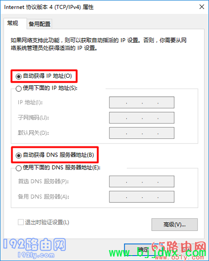

2.检查电脑上的IP地址是否设置为“自动获得IP地址”和“自动获得DNS服务器地址”,如下图所示。你可以按照下面文章中的方法,来检查/设置自己电脑的IP地址。
电脑自动获得IP地址如何设置?

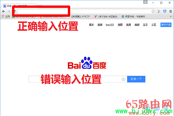

(5)浏览器中输入的位置错误。请在浏览器中显示网址的地方输入“melogin.cn”;如果在搜索框中输入,会出现一些教程,而不是美科星【路由器】的管理页面。
