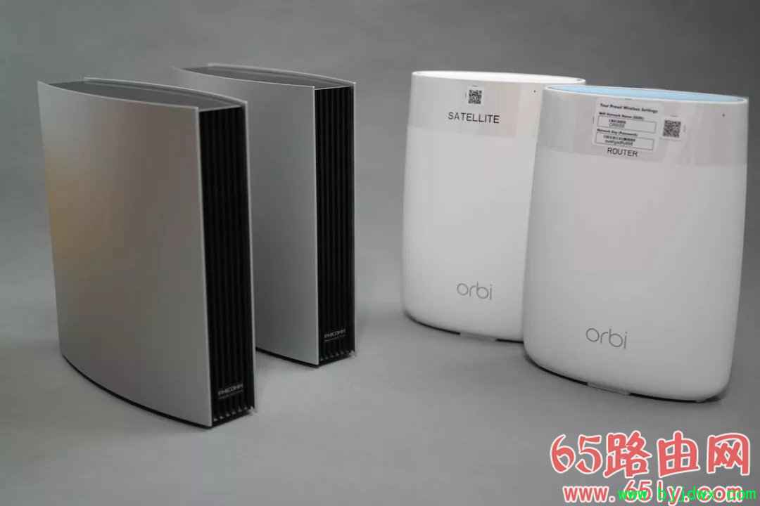

    我经常说,如果拉好了网线,选择双频版的Velop就可以了,不必购买三频版的Velop或Orbi(全系列都是三频),近期1200多元的三只装的双频Velop性价比很高。
    重点说一说,只能在无线组网的情况下,应该怎样选择。
    如果要问无线回程后的速度哪款最高,答案就是RBK50(两只)。

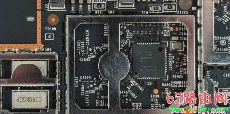

    RBK30是由一台主机RBR40(RBK30的主机也就是RBK40的主机)和一台没有网口的墙插RBW30组成。所以RBK30只能无线回程使用,这点要注意了!不过通常确定只能用无线回程时才会考虑三频MESH产品,并不矛盾。面积不大,又追求高一些的无线网速,当它有特价时也是不错的选择,偶尔到1299元左右的价格一对。墙插RBW30的5G芯片QCA9886并没有采用外置独立功放芯片(RBR40有),无线桥接效果可能没有Velop三频版的好。当然要以后实测过才敢下定论!附上koolsshare网站上的rbw30拆机图:

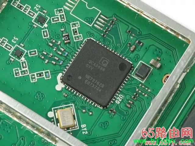

    最后说RBK20,它的主机和分机的QCA9886都没有外置独立功放芯片,拆机图:
    RBK20的优势是三频,价格便宜,特价时1099元左右。对于只喜欢用双频合一的朋友来说,在无线回程下rbk20有较高的性价比,当然面积不能太大。

    Velop全系可以分开2.4G和5G,还可单独关闭无线,可设置的东西比Orbi多,可混合组网,不分主体和分体,比较灵活。到底选哪款,要从自己需求和喜好出发,还有预算。
