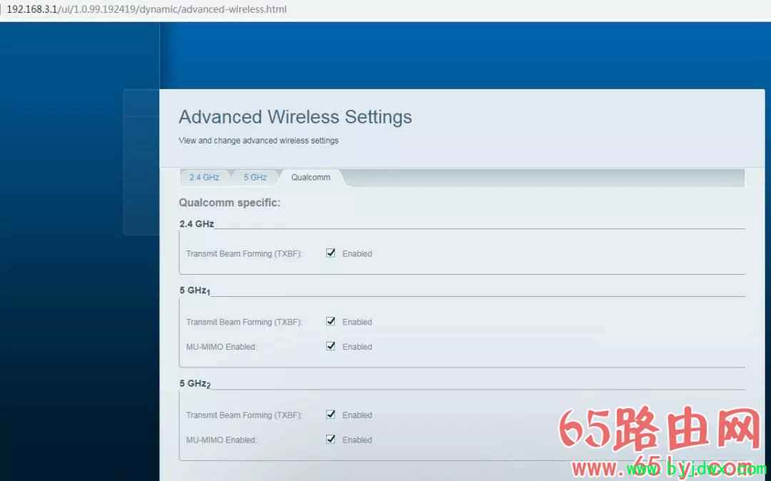

    Velop除了用电脑进行WEB设置,还可以进入更高级的设置选项,需要在WEB界面下方,点击“CA”,如下图:(双频版和三频版都可以)
    当中有个“Qualcomm”的选项,里面包括了MU-MIMO和波束成形的开关选项:
    关于5G的MU-MIMO选项开关,如果你使用的是三星手机S6、S7或者其它手机连接了支持MU-MIMO的无线【路由器】的5G速率只有433Mbps的话,建议把它关掉,关掉后才会有正常的866Mbps速率。这不是vleop或高通芯片的bug,而是手机所用的BCMWIFI芯片的bug,不只是velop,R7800、AC86U,R6800,都有这种现象。
    提醒一下,AdvancedWirelessSettiings的设置需要每个节点去单独设置,把上面的地址栏里的IP改为子节点的IP就可以了。
