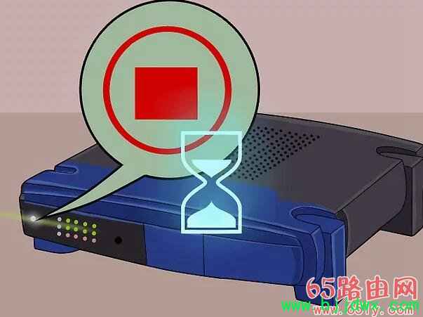

  3、关闭【路由器】,然后再次打开设备。断开【路由器】和电源的连接来关闭设备,等待30秒钟后,连入电源来重启设备。这个过程即反复开、关电源实现设备重启。
  4、等待电源指示灯停止闪烁。如果电源指示灯持续闪烁,那么重复上步操作。关闭【路由器】,等待30秒钟后再次启动【路由器】。

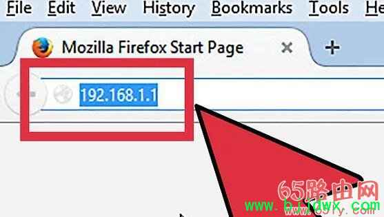

  1、打开网络浏览器。
  2、前往【路由器】管理员界面。在浏览器的地址栏中,输入http://192.168.1.1/网址。

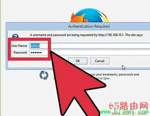

  3、输入默认的用户名和密码。当浏览器加载完Linksys【路由器】的管理页面时,在用户名一栏输入admin。在密码一栏输入admin。
  如果输入的用户名和密码无效,那么点击此处了解Linksys【路由器】其它默认的密码。如果你不知道你的【路由器】型号,你可以在【路由器】的底部查找到设备型号信息。
