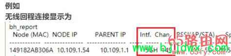

    而如果是无线回程,则显示如下:
