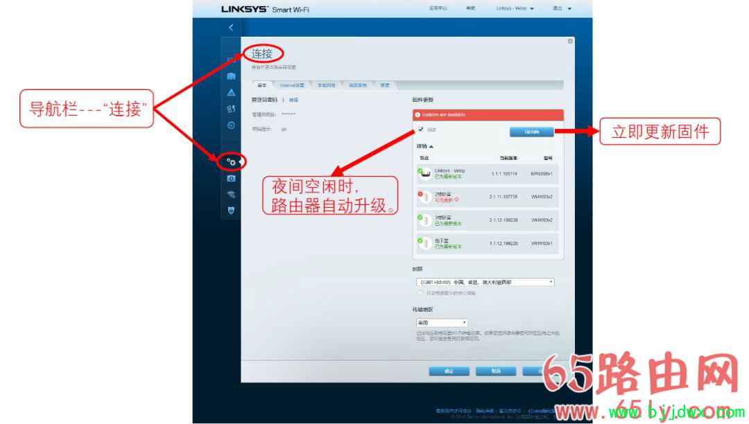

    2.自动升级固件指南
    一、手机自动升级固件
    进入LinksysAPP——【路由器】管理
    可选“立即更新固件”或“夜间空闲时,【路由器】自动升级固件”。
    二、网页端自动升级固件
    电脑网页登陆主【路由器】,默认密码admin
    导航栏——“链接”
    可选“夜间空闲时,【路由器】自动升级”或“立即更新固件”。

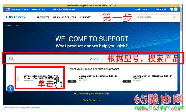

    3.手动升级固件指南

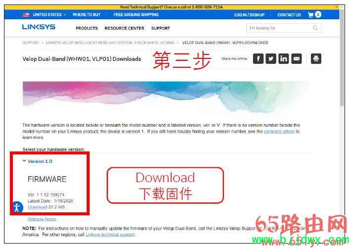

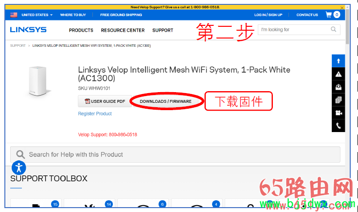

    一、网页端下载固件
    注意:所下载的固件,型号和版本一定要与【路由器】相匹配。

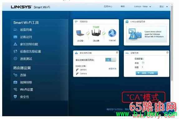

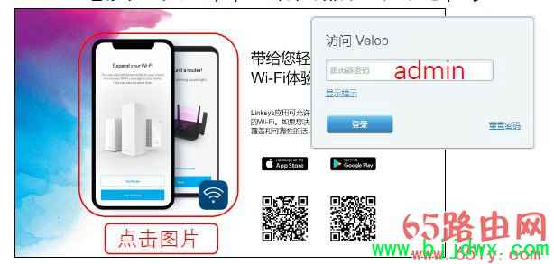

    1、电脑网页登陆主【路由器】,默认密码admin

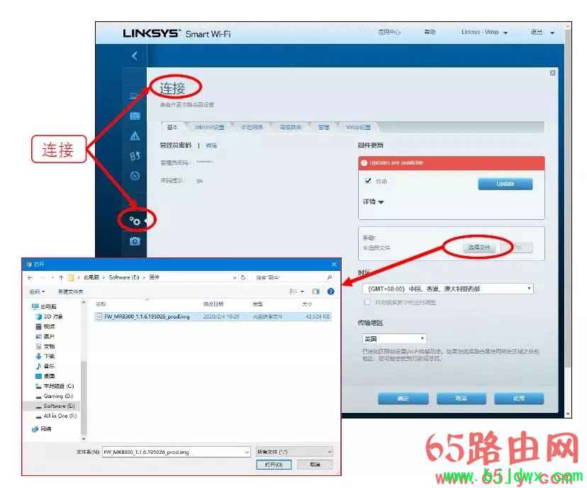

    2、进入“CA”模式
    3、选择刚才下载好的固件,并完成固件升级。
