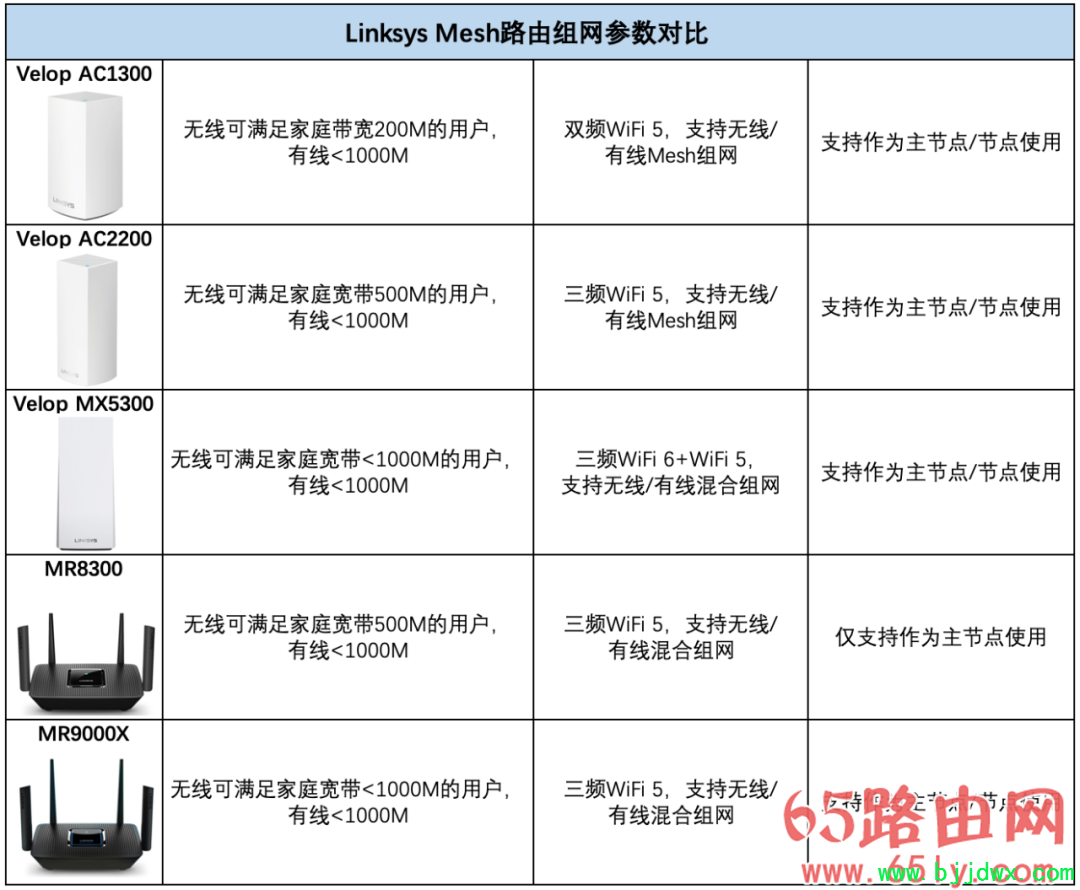

    4-无线回程,推荐使用三频款VELOP效果更佳
    三频款中支持两个5G频段,可将一个5G频段用于节点间的回程通信,另一个5G频段用于客户端连线。
    各款LINKSYSMESH路由组网参数比较
