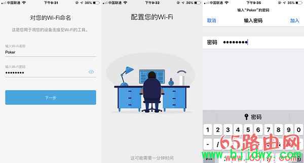

    设置wifi的无线名称为Poker和无线密码,等待【路由器】配置完成以后,打开手机的无线设置界面连接Poker网络。

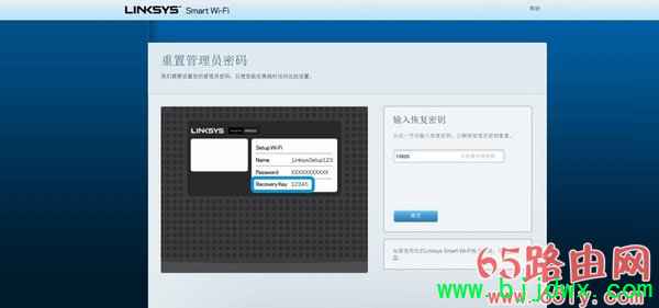

    输入【路由器】底部的恢复密钥,点击提交按钮。

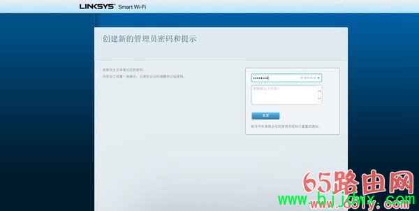

    设置【路由器】登陆密码

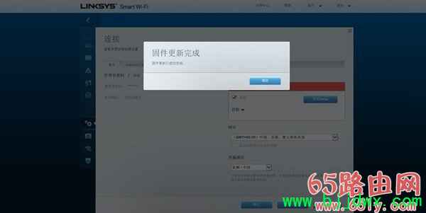

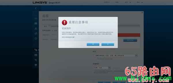

    全新的【路由器】登陆不久系统就会提示更新固件,此时我们选择更新。
    重启【路由器】
    更新固件完成

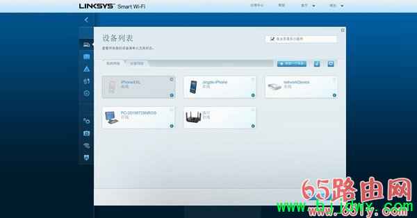

    左侧是【路由器】的功能菜单,我们依次浏览一下这里的主要功能。在这设备列表中可以看到连接到网络中的无线和有线设备。

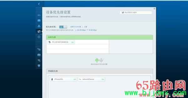

    设备优先级的设置功能可以通过拖动设备名称条来完成优先级的配置,游戏设备自然要放在最前端了。

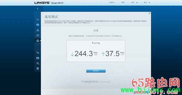

    【路由器】的网速测试功能,测试我家的网络带宽下载速度为244.3Mbps,上传速度为37.5Mbps。

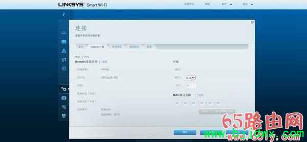

    在这里可以设置Internet连接方式和克隆MAC地址。

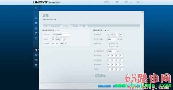

    设置主机名称,IP地址,子网掩码以及DHCP功能。

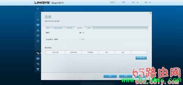

    高级【路由器】功能中可以切换【路由器】的NAT模式和动态路由(RIP)模式。

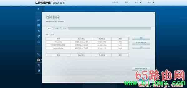

    故障排除的状态中可以查看各个网络终端的状态。

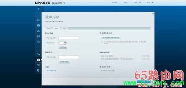

    故障排除功能中可以实现PING主机功能,跟踪路由功能,重启Velop功能,恢复出厂设置功能。

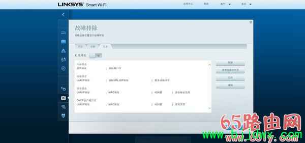

    【路由器】的日志功能,一般用户几乎都不会看这里。

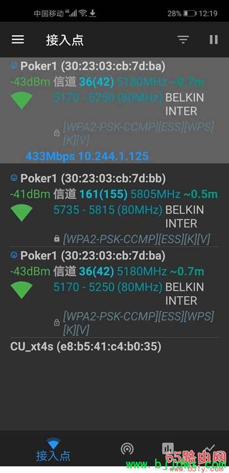

    在WIFI设置中,可以实现2.4G+双5G的同一个无线名称,也可以设置不同名称。比如2.4G无线名称为Poker,5G无线名称为Poker1。其中双5G的无线频段是不能再单独设置的。
    使用测试软件可以看到虽然都是名为Poker1的5G网络但是有两个独立的频段。

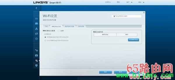

    MAC地址过滤功能。

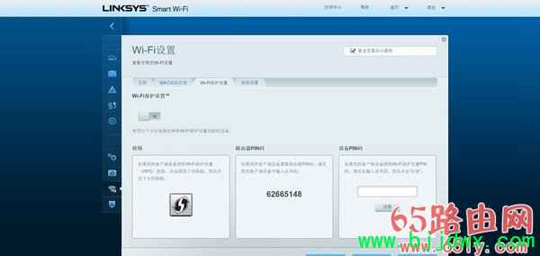

    在这里可以设置WPS按钮连接【路由器】的必要信息。

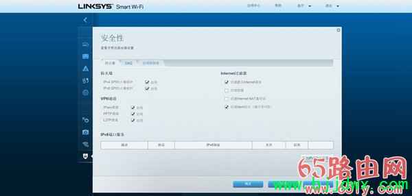

    安全性中的防火墙设置,一般情况下默认配置就OK。
    DMZ功能可以将局域网的某个设备直接暴露在外网上。
