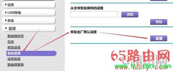

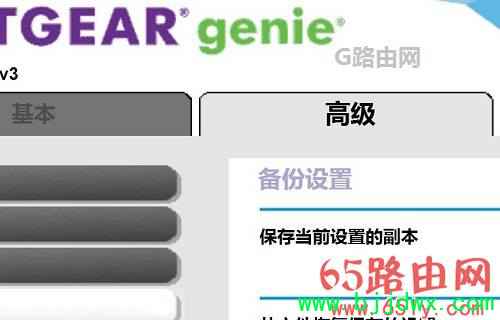

进入到NETGEAR界面后,找到恢复出厂设置功能菜单。您可以查找以下菜单栏目。
中英菜单路径:【高级/ADVANCED】-【管理/Administration】-【备份设置/Backup Settings】
点击右侧的【恢复出厂设置/Revert to factory default settings】下的按钮【重置/erase】

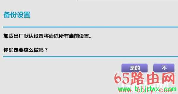

提示操作:
运行出厂默认设置将清除所有当前设置。
你确定要这么做吗?
点击【是/yes】
