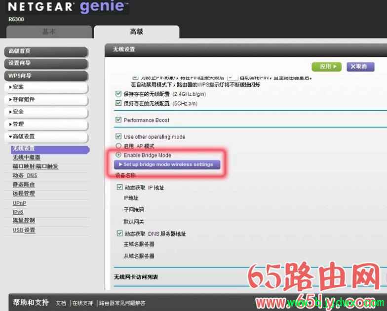

2;转到高级选项卡-【高级设置】-;然后单击【无线设置】
3;单击“使用其他操作模式”,然后选择“启用桥接模式”。
4;单击设置桥接模式无线设置,然后在弹出窗口上配置以下项目。
5;单击下拉菜单以选择要连接的【路由器】的无线网络频率(2.4 GHz 或 5 GHz)。
6;输入入要连接的【路由器】的无线网络名称 (SSID)。
7;选择要连接的【路由器】的安全模式。
8;输入要连接的【路由器】的密码。
9;点击应用。
提示:在“无线设置”屏幕上再次单击“应用”。
