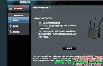

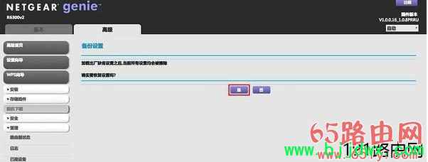

  ▲ 登陆【路由器】设置界面,www.routerlogin.net,输入用户名admin,密码password

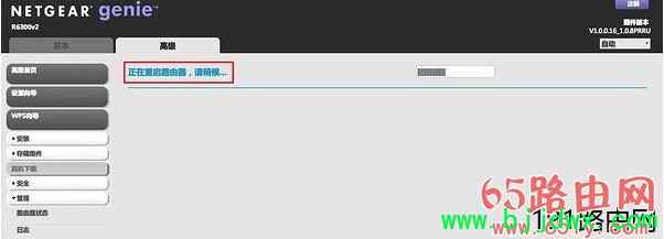

  ▲ 进入界面后,如果你是刚买的【路由器】,从来没刷过固件,可以直接恢复出厂缺省设置

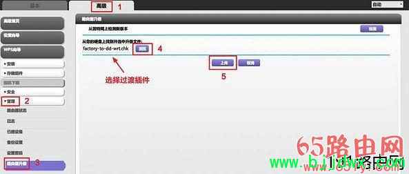

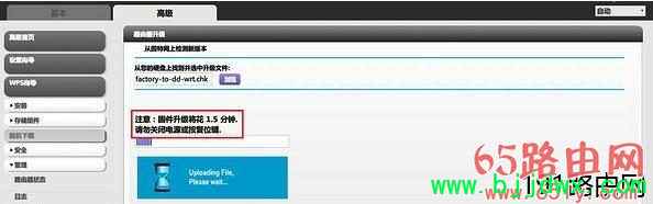

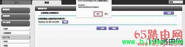

  ▲ 然后按照图示进入【路由器】升级界面,刷DD的过渡固件,图示里打错字了,不是插件而是固件(如果以前刷过别的固件,要先在此界面刷回原厂固件,R6300V2_back-to-ofw.trx,然后原厂固件恢复出厂缺省设置)
  ▲ 出现警告,不用理会直接确定(如果你用R6300V2_back-to-ofw.trx刷过原厂固件,这里的警告有点不一样,因为固件比较新,也是直接确定)
  ▲ 升级过程很快,要耐心等待几分钟

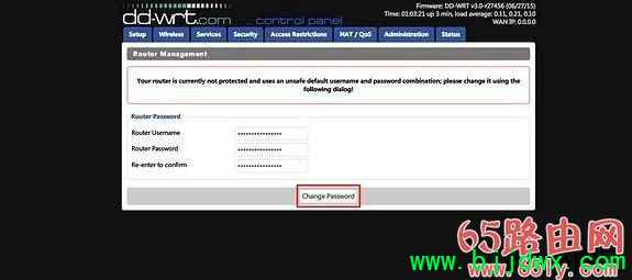

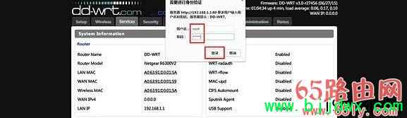

  ▲ 【路由器】会自动重启,然后进入dd-wrt固件(假如没自动进入,需要手动输入192.168.1.1),这里需要设置用户名及密码,用户名输入root,密码输入admin,然后点击Change password
  ▲ 设置完用户名及密码后,跳出dd-wrt登陆界面,输入刚才设置的用户名及密码

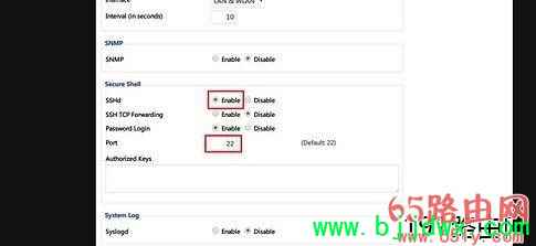

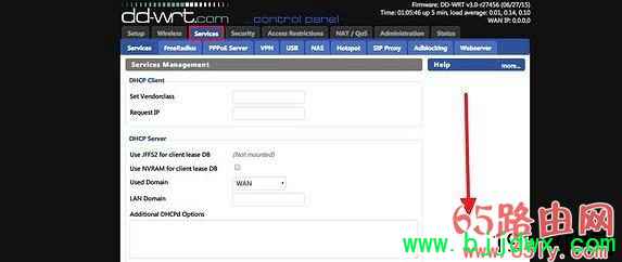

  ▲ 最上一排栏目里找到Services,点击后往下拉

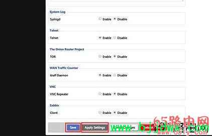

  ▲ 找到Secure Shell部分,将SSHd设置为enable,其他不要改动,保持默认。然后再往下拉,点击Save再点击Apply Settings(第一次这里没点击Apply Settings,后来的步骤无法继续,走了好多冤枉路)

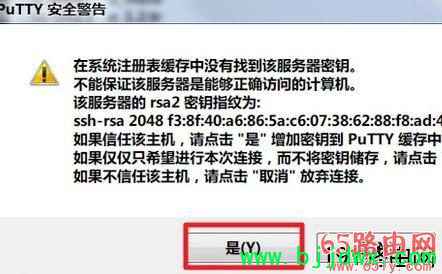

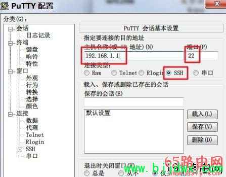

  ▲ 打开下载的putty这个应用,输入【路由器】地址192.168.1.1,端口22,SSH模式(上一步Apply Settings没点击的话,这里会一直出现错误,无法连接【路由器】)跳出警告窗口不用理会,直接选是

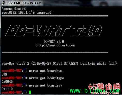

  ▲ 然后会出现DOS窗口,输入【路由器】的用户名root,密码admin(输入密码时窗口内看不到,需要盲打),出现root@DD-WRT:~#后,分别键入
  nvram get boardnum 回车
  nvram get boardtype 回车
  nvram get boardrev 回车
  对比数值,boardnum=679,boardtype=0x0646,boardrev=0x1110,正确无误可以继续,如果其中有一个数值对不上,就要刷回官方固件重新按本站家电维修网https://www.jdwx.cn/bjjdwx/是以家电维修技术交流为中心的技术论坛做起,记得必须要恢复出厂缺省设置

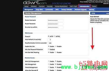

  ▲ 然后进入dd-wrt界面,找到administrator往下拉

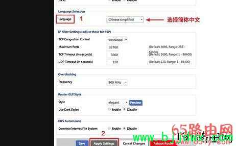

  ▲ 语言选择简体中文,然后直接按Apply Settings

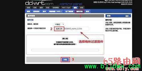

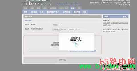

  ▲ 变成中文界面后就比较好找了,管理里点固件升级,选择R6300V2_merlin_1.2.trx 梅林固件升级
  ▲ 然后还是漫长的等待,升级固件完成后,重启会比较慢,请耐性等等,可不要急着去按【路由器】开关

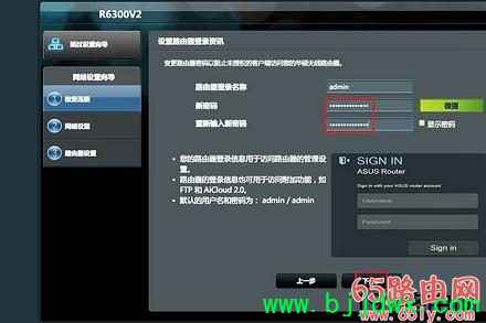

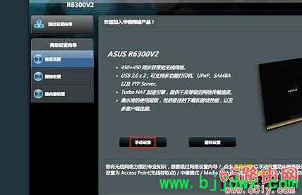

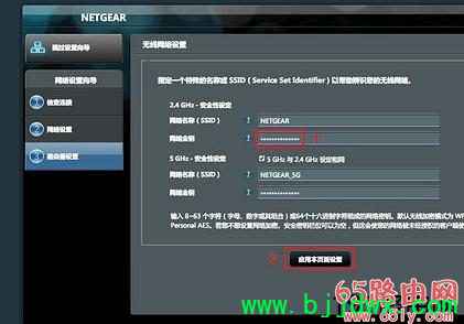

  ▲ 重启后就会出现梅林1.2的界面了,没法跳过设置向导,设置下【路由器】无线密码

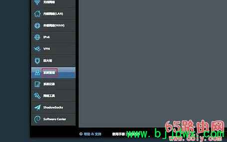

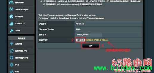

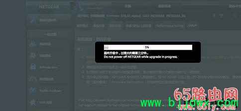

  ▲ 右侧栏目选系统管理,刷入最新的梅林固件,R6300V2_378.56_0-X5.9.trx,以后如果出了新的固件,就直接在此界面升级,然后恢复出厂缺省设置
  ▲ 稍等片刻固件升级成功,然后【路由器】会自动重启
  ▲ 这里同样会出现设置向导,输入密码后直接下一步

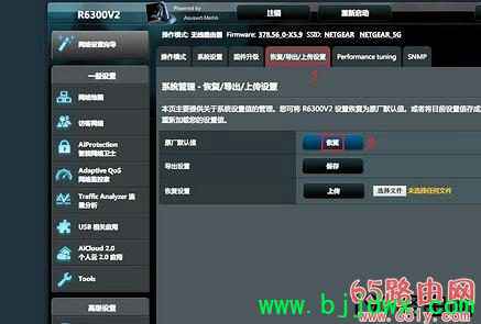

  ▲ 还是系统管理界面,这里需要恢复出厂缺省设置,按照图示进行
