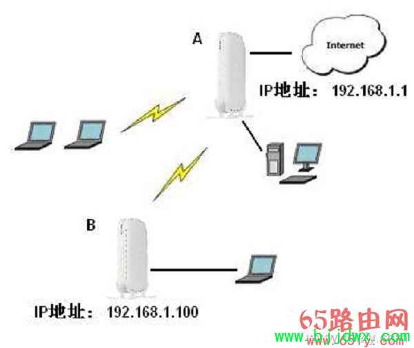

为了介绍的方便,本文把已经可以上网的那一台NETGEAR【路由器】,称之为:主【路由器】A;把另一台NETGEAR【路由器】,称之为副【路由器】B。
2台NETGEAR【路由器】进行中继时,需要以下几个步骤:

NETGEAR【路由器】无线中继拓扑图本站家电维修网https://www.bjjdwx.com/是以家电维修技术交流为中心的技术论坛、查看2台NETGEAR【路由器】的MAC地址

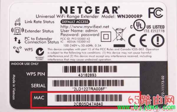

NETGEAR【路由器】的MAC地址,大家可以在【路由器】机身背部的标签上查看,如下图所示:
在NETGEAR【路由器】标签上查看MAC地址

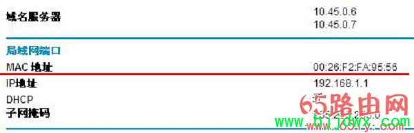

还可以登录到NETGEAR【路由器】设置界面,然后在“【路由器】状态”——>“局域网端口”选项下查看MAC地址,如下图所示:
登录到NETGEAR【路由器】设置界面查看MAC地址第二步、主【路由器】A中继设置1、主【路由器】无线参数设置

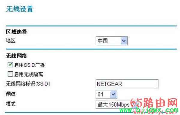

登录到主【路由器】的设置界面,然后进入到“无线设置”选项下,设置“无线网络标识(SSID)”——>“频段”选择为1、6、9、11终端额一个,本例选择为:1。

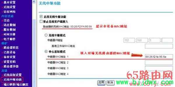

点击左侧的“高级”——>“无线中继功能”——>勾选“启用无线中继功能”——>选择“中心基站模式”——>“中继器MAC地址 1”后面,填写副【路由器】B的MAC地址,本例是:00:26:f2:95:6e——>点击“应用”。
主【路由器】A上设置无线桥接
注意问题:00:26:f2:95:6e是本例演示用的,用户自己在设置的时候,请勿使用此MAC地址。请按照步骤一的方法,查看获取你自己的NETGEAR【路由器】上的MAC地址第三步、副【路由器】B中继设置1、副【路由器】B无线参数设置
登录到主【路由器】的设置界面,然后进入到“无线设置”选项下,设置“无线网络标识(SSID)”——>“频段”需要与【路由器】A的频段保持一致,本例是:1.
设置副【路由器】B的无线名称和频道
重要说明:
(1)、主【路由器】A与副【路由器】B的“频段”必须保持一致;
(2)、A和B的“无线网络标识(SSID)”可以相同,也可以不相同,如果相同的话,中继后,就只有一个(wifi)信号,可以实现无线漫游,建议设置为相同的。

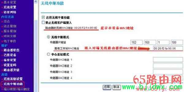

(3)、副【路由器】B,不要用网线与主【路由器】A进行连接。设置副【路由器】B的时候,用一根网线连接B与电脑就可以了。2、副【路由器】B无线中继设置
点击左侧的“高级”——>“无线中继功能”——>勾选“启用无线中继功能”——>选择“无线中继模式”——>“中继器IP地址”后面填写:192.168.1.100——>“基准工作站MAC地址”后面,填写主【路由器】A的MAC地址,本例是:00:26:f2:95:56——>点击“应用”。
副【路由器】B上无线桥接参数配置
注意问题:
“中继器IP地址”就是以后副【路由器】B的登录地址了,本例是:192.168.1.100;也就是说,以后只能在浏览器中输入:192.168.1.100,才能够登录到副【路由器】B的设置界面了。第四步、中继加密设置

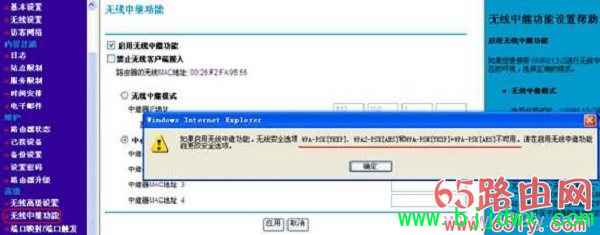

1、主【路由器】A、副【路由器】B的“加密方式”、“无线密码”必须保持相同
2、大部分NETGEAR无线【路由器】进行无线中继时,仅支持WEP加密。无线中继时支持WPA/WPA2加密方式的型号有:WNR612v2(固件版本:Version 1.0.0.3_1.0.3PR)JWNR2000v2(固件版本:Version 1.0.0.9_1.0.2)JWNR2000T (固件版本:Version 1.0.0.9_1.0.2)
仅限于JWNR2000v2、JWNR2000T、WNR612之间互相中继。其它型号的NETGEAR【路由器】,在进行无线中继时,只能选择:WEP加密方式。
【注意】除以上型号之外,若【路由器】中已经设置了WPA或WPA2等加密,当用户点击“启用无线中继功能”时,即会弹出如下警告。此时,必须先将加密修改为WEP或取消加密,才能继续设置中继功能。
弹出提示对话框

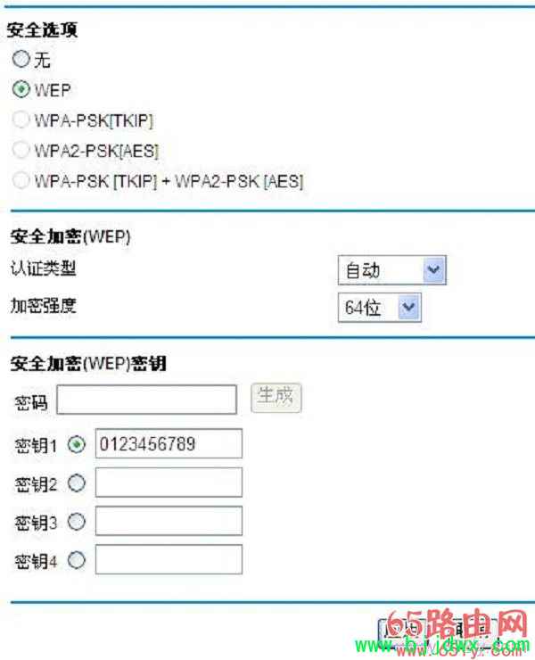

3、WEP加密设置
例如在两台WNR612中均如下设置,在“安装->无线设置”中的“安全选项”中,选择WEP加密,在密钥一中手动输入无线密码(务必遵守WEP密钥规则进行设置):
