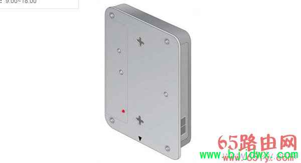

重置(复位)网件(NETGEAR)【路由器】的方法有2种:1、硬件重置;2、软复位。下面对这2种复位方法,分别进行详细介绍。一、硬件复位1、找到复位按键
网件(NETGEAR)【路由器】的机身上,有一个复位按键(Reset按键或称之为Restore Factory Settings按键);你可以在网件【路由器】背部铭牌处看到,或者是在网件【路由器】的网线接口旁边。如下图,红色所示为复位按键
复位按键在网件(NETGEAR)【路由器】的接口旁边
复位按键在网件(NETGEAR)【路由器】背部2、执行复位

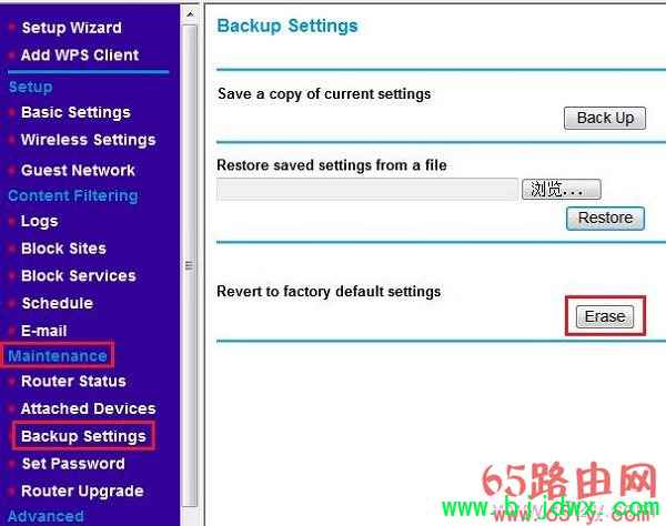

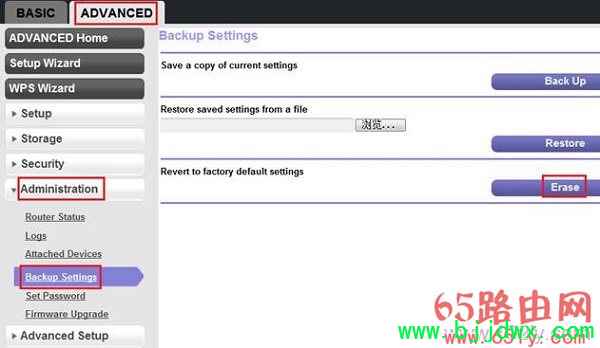

不同型号的网件(NETGEAR)【路由器】,设置界面会有所不同,恢复出厂设置操作可能会出现在管理界面如下2个位置,点击“擦除(Erase)”并确认,即完成对恢复出厂设置操作的发起,设备将在3分钟内自行恢复出厂设置,此过程毋需人工干预,请勿对设备执行包括断开电源在内的任何操作。
(1)、维护>备份设置>擦除(Maintenance>Backup Settings>Erase)
在 维护>备份设置 选项下,软复位网件【路由器】
(2)、高级>管理>备份设置>擦除(ADVANCED>Administration>Backup Settings>Erase)
在 高级>管理>备份设置 选项下,软复位网件【路由器】三、验证复位是否成功
