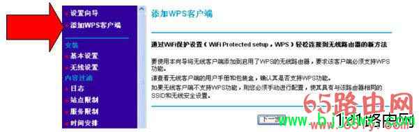

  这里需要注意一个选项,登陆WNR2000的管理界面,高级→无线设置→WPS设置。
  “保持现有的无线设置”该选项显示【路由器】当前是否处于“WPS配置”状态。如果希望通过在安装→无线设置中手动设置SSID和安全密钥,则请选中该选项;如果希望通过WPS自动生成随机的SSID和安全密钥,则不要选中该选项。值得注意的是,通过WPS成功添加一个无线客户端将使该选项变为选中状态。  网件【路由器】使用wps功能的方法一、PBC 方式

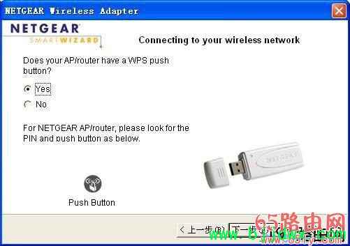

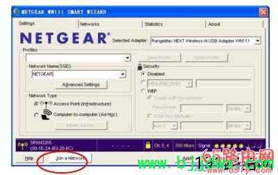

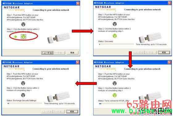

  打开WN111管理工具,点击Join a Network.

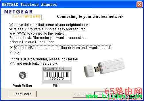

  无线网卡检测到周围存在支持WPS功能的AP或【路由器】,请求确认。选择“Yes, the AP/router supports either of then and I want to use it”,点击下一步。
  选择Yes启用PBC模式,点击下一步。

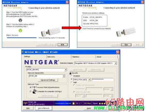

  按照提示,轻轻按一下WNR2000机身上的WPS按钮,按钮上的指示灯开始闪烁;然后在2分钟内点击管理工具上的软件按钮。WNR2000和WN111之间将在2分钟内建立起一个安全连接。注意观察管理工具上状态栏的变化。
  可以看到,WPS默认为【路由器】配置了最高级别的WPA2安全密钥。点击完成。
  至此,WN111通过PBC方式与WNR2000成功建立了WPS连接。  网件【路由器】使用wps功能的方法二、PIN 方式

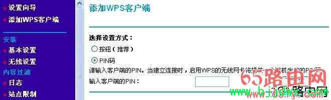

  登陆WNR2000管理界面,选择菜单添加WPS客户端,点击下一步。
  在选择设置方式中,单击PIN码。向导提示需要输入无线网卡生成的随机PIN码
  打开WN111管理工具,点击Join a Network.(与上述PBC方式相同)
  无线网卡检测到周围存在支持WPS功能的AP或【路由器】,请求确认。选择“Yes, the AP/router supports either of then and I want to use it”,点击下一步。(与上述PBC方式相同)

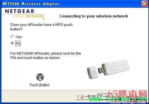

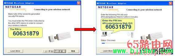

  选择No启用PIN模式,点击下一步。
  记录WN111生成的随机PIN码“60631879”,点击下一步。

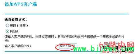

  根据提示,在4分钟内返回【路由器】管理界面,在输入客户端的PIN处输入WN111生成的随机PIN码“60631879”,点击下一步。

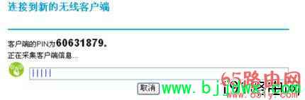

  与PBC方式相同,经过Discovery、Try to connect、Exchange security settings几个过程,WNR2000与WN111将在2分钟内建立起一个安全的连接。

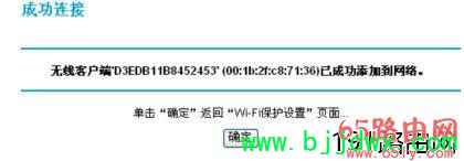

  WNR2000管理界面出现如下图提示时,表明WPS连接已成功建立,点击确定。

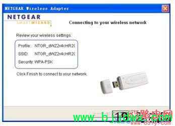

  WN111管理工具最后显示连接的SSID和安全加密等信息,点击完成。
  至此,WN111通过PIN方式与WNR2000成功建立了WPS连接。
