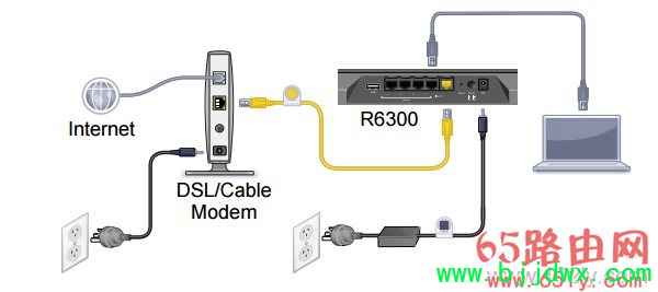

1、电话线上网:用户需要准备2根网线,一根网线用来连接ADSL Modem(宽带猫)与NETGEAR R6300【路由器】的WAN接口;另一根网线用来连接计算机与R6300【路由器】的LAN接口(1/2/3/4中的任意一个都可以)。
电话线/光钎接入上网时,NETGEAR R6300【路由器】的正确连接方式

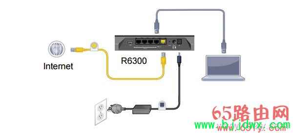

2、光纤上网:用户需要准备2根网线,其中一根网线用来连接光猫与NETGEAR R6300【路由器】的WAN接口,另一根网线用来连接计算机与R6300【路由器】的LAN接口(1/2/3/4中的任意一个都可以)。连接方式请参考上面,电话线上网时的连接。
3、网线入户上网:用户需要准备1根网线,先把宽带运营商提供的入户网线插在NETGEAR R6300【路由器】的WAN接口,再把准备的这根网线,一头连接电脑,另一头连接【路由器】的LAN接口(1/2/3/4中的任意一个都可以)。

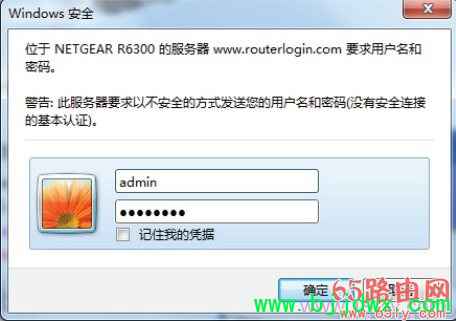

打开电脑上的浏览器,在地址栏中输入 http://www.routerlogin.com 或 http://www.routerlogin.net 然后按下键盘上的回车(Enter)。(如果无法打开www.routerlogin.net页面,请点击阅读文章:网件(NETGEAR)www.routerlogin.net无法方法的解决办法)
在浏览器中输入http://www.routerlogin.com 或http://www.routerlogin.net
通常情况下,浏览器会弹出如下登录框,要求输入用户名和密码,默认如下:用户名:admin 密码:password(都是小写字母)
输入R6300【路由器】的默认用户名:admin 密码:password登录

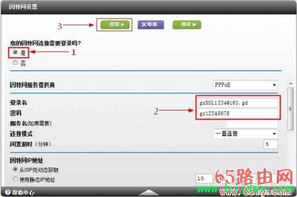

点击“设置”——>“基本设置”——>“您的因特网连接需要登录吗”选择:是——>“因特网服务提供商”选择PPPoE——>在“登录”和“密码”后面的空白栏中分别输入:宽带的帐号、宽带密码——>“因特网IP地址”选择:从ISP处动态获取——>点击“应用”如下图:
NETGEAR R6300【路由器】上PPPoE拨号上网设置

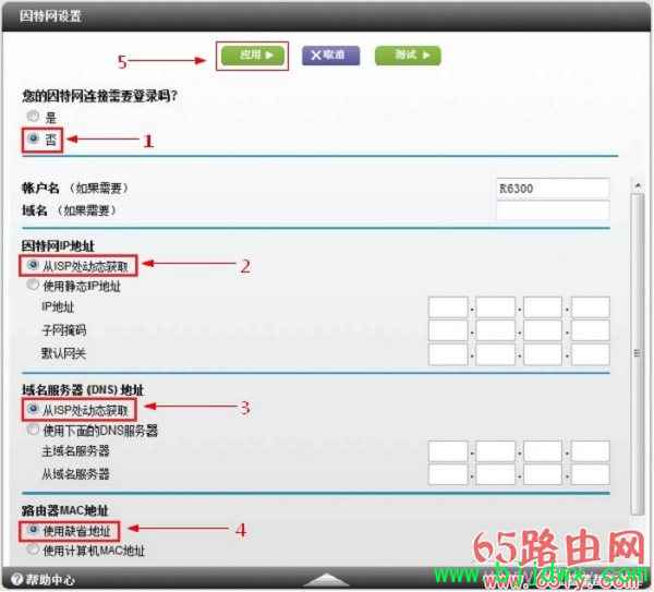

(2)、动态IP上网设置
①、动态IP上网介绍:
如果直接使用电脑上网时,电脑中的IP和DNS只需要设置为:自动获得,且无需运行任何拨号或连接程序,就能上网,那么您就属于这种接入方式了。
②、详细设置:
选择菜单“设置”——>“基本设置”——>“您的因特网连接需要登录吗”选择:否——>“因特网IP地址”选择:从ISP 处动态获取——>“域名服务器(DNS)地址”选择:从ISP处动态获取——>“【路由器】MAC地址”选择:使用缺省地址——>点击上方“应用”如下图

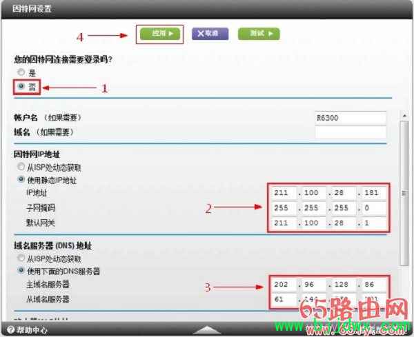

(3)、固定IP上网设置
①、固定IP上网介绍:

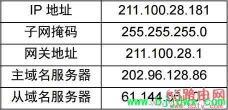

宽带运营商会提供固定IP地址、子网掩码、网关、DNS服务器地址给用户;未使用【路由器】的情况下,需要在电脑本地连接中,手动填写宽带运营商(网络管理员)提供的IP地址、子网掩码、网关和DNS,之后电脑才能上网。
例:某用户办理固定IP类型宽带业务后,宽带运营商提供了如下所示的IP地址信息:
某宽带运营商提供的固定IP地址信息
重要说明:IP 地址等信息必须由宽带运营商提供,表格中的地址仅为举例所用,用户设置时不可照此填写!
②、详细设置:
选择菜单“设置”——>“基本设置”——>“您的因特网连接需要登录吗”选择:否——>“因特网IP地址”选择:使用静态IP地址;然后填写:宽带运营商提供的IP地址、IP子网掩码、网关IP地址——>“域名服务器(DNS)地址”选择:使用下面的DNS服务器;然后填写宽带运营商提供的DNS服务器地址——>点击“应用”如下图:

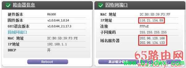

选择菜单“高级”——>“查看【路由器】与因特网的连接情况”,如下图,因特网端口获取到IP 地址,说明【路由器】与Internet 连接成功。这时就可以上网冲浪啦!
检查NETGEAR R6300【路由器】上网设置是否成功
若IP地址、子网掩码、网关等后面全部是0.0.0.0,说明【路由器】暂时没有拨号成功,请检查基本设置页面输入的信息是否正确。:
