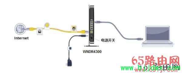

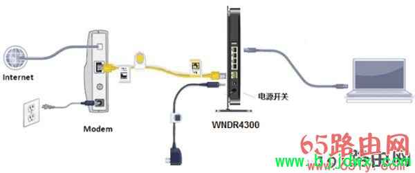

1、电话线上网:用户需要准备2根网线,一根网线用来连接ADSL Modem(宽带猫)与NETGEAR WNDR4300【路由器】的WAN接口(黄色);另一根网线用来连接计算机与WNDR4300【路由器】的LAN(1、2、3、4)口中任意一个。
电话线/光纤接入上网时,NETGEAR WNDR4300【路由器】正确连接方式
2、光纤上网:用户需要准备2根网线,其中一根网线用来连接光猫与NETGEAR WNDR4300【路由器】的WAN接口(黄色),另一根网线用来连接计算机与WNDR4300【路由器】的LAN接口(1/2/3/4中的任意一个都可以)。连接方式和电话线的一样,请参考上面的图片进行连接。

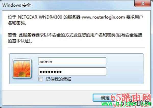

打开电脑上的浏览器,在地址栏中输入 http://www.routerlogin.com 或 http://www.routerlogin.net 然后按下键盘上的回车(Enter)。(如果无法打开www.routerlogin.net页面,请点击阅读文章:网件(NETGEAR)www.routerlogin.net无法方法的解决办法)
在浏览器中输入http://www.routerlogin.com 或http://www.routerlogin.net
通常情况下,浏览器会弹出如下登录框,要求输入用户名和密码,默认如下:用户名:admin 密码:password(都是小写字母)
NETGEAR WNDR4300登录界面

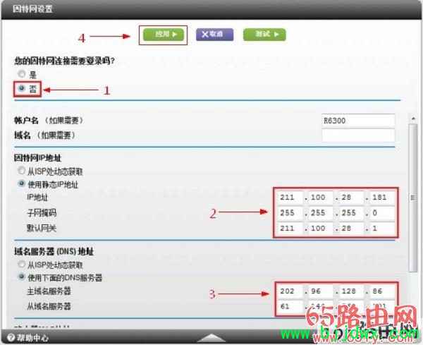

(3)、固定IP上网设置
①、固定IP上网介绍:
宽带运营商会提供固定IP地址、子网掩码、网关、DNS服务器地址给用户;未使用【路由器】的情况下,需要在电脑本地连接中,手动填写宽带运营商(网络管理员)提供的IP地址、子网掩码、网关和DNS,之后电脑才能上网。
例:某用户办理固定IP类型宽带业务后,宽带运营商提供了如下所示的IP地址信息:
某宽带运营商提供的静态IP地址参数
重要说明:IP 地址等信息必须由宽带运营商提供,表格中的地址仅为举例所用,用户设置时不可照此填写!
②、详细设置:
选择菜单“基本”——>“因特网设置”——>“您的因特网连接需要登录吗”选择:否——>“因特网IP地址”选择:使用静态IP地址;然后填写:宽带运营商提供的IP地址、IP子网掩码、网关IP地址——>“域名服务器(DNS)地址”选择:使用下面的DNS服务器;然后填写宽带运营商提供的DNS服务器地址——>点击“应用”如下图:

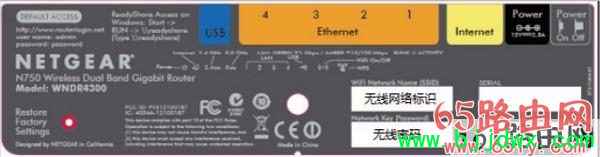

1、NETGEAR WNDR4300【路由器】默认已经预设了无线(WIFI)名称、无线(WIFI)密码的,你可以在NETGEAR WNDR4300【路由器】底部标签上查看到的。“WiFi Network Name(SSID)”下方的就是无线WiFi名称,“Network Key(Password)”下方的就是无线WiFi密码。如下图所示的位置(为了保护小编【路由器】的隐私信息,这些信息做了隐藏处理啦!亲,在你自己的【路由器】上查看就可以啦)
查看NETGEAR WNDR4300【路由器】预设的(WIFI)名称、密码
2、如果想修改无线WiFi名称和密码,可以在NETGEAR WNDR4300的设置界面,选择菜单“基本”——>“无线设置”选项下进行修改。
3、标签中的“SSID”为 2.4GHz的无线WiFi名称, 5GHz 无线网络标识默认在其后加 “-5G”,无线密码均为标签所示。第五步、检查设置是否成功

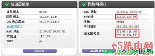

选择菜单“高级”——>“查看【路由器】与因特网的连接情况”,如下图,因特网端口获取到IP 地址,说明【路由器】与Internet 连接成功。这时就可以上网冲浪啦!如果全部是0,说明设置不成功的,请检查相关设置。
查看NETGEAR WNDR4300【路由器】上的因特网端口
