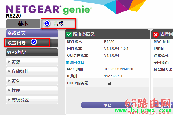

4. 登录到NETGEAR【路由器】设置页面,然后运行设置向导重新设置上网参数,请按照以下方法进行设置。 如果不知道如何登录到网件【路由器】设置页面,请参考下面的教程:
怎么登录到网件【路由器】的设置界面?
(1)在您的NETGEAR【路由器】设置页面中,点击 高级 > 设置向导。
运行网件【路由器】的 设置向导

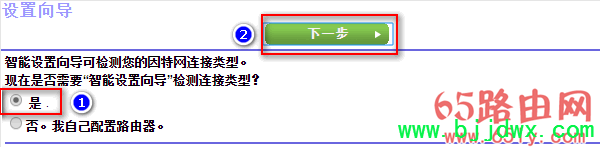

(2)在“安装向导”页面上选择“是”,然后点击“下一步”按钮。
(3)【路由器】将自动检测宽带连接类型。请等待几秒钟,然后根据检测结果进行设置。
如果检测到连接类型是拨号连接,请输入您的运营商提供的上网账号和密码,然后点击“下一步”。一定要输入正确的宽带帐户和密码,否则您的【路由器】无法上网。
如果检测到连接类型是动态IP,则点击“下一步”。
如果检测到连接类似是静态IP,请输入由宽带运营商分配的IP地址,IP子网掩码,默认网关和DNS服务器地址。
(4)根据后续提示信息完成配置。

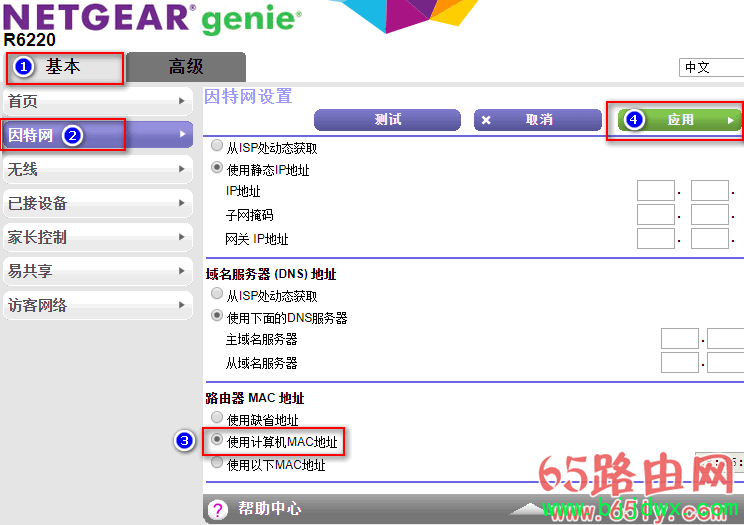

5. 在网件【路由器】中设置MAC地址克隆,具体的设置步骤是:点击 基本 > 因特网 > 使用计算机MAC地址 > 应用。
设置网件【路由器】克隆MAC地址
