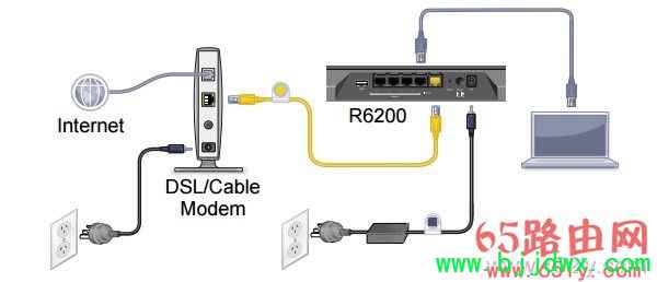

把IP地址设置为自动获得第二步、连接网件(NETGEAR)R6200【路由器】
1、电话线上网:用户需要准备2根网线,一根网线用来连接ADSL Modem(宽带猫)与网件(NETGEAR)R6200【路由器】的WAN接口;另一根网线用来连接计算机与R6200【路由器】的LAN接口(1/2/3/4中的任意一个都可以)。
宽带是电话线/光纤接入时,网件R6200【路由器】的正确连接连接方式

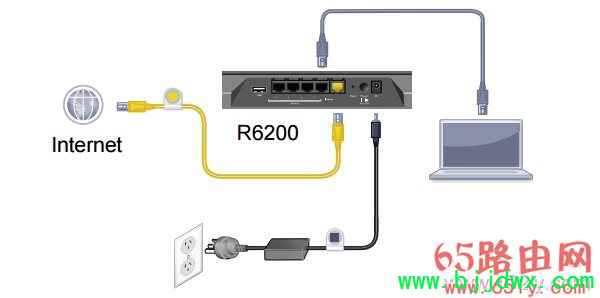

3、网线入户上网:用户需要准备1根网线,先把宽带运营商提供的入户网线插在网件(NETGEAR)R6200【路由器】的WAN接口(黄色),再把准备的这根网线,一头连接电脑,另一头连接【路由器】的LAN接口(1/2/3/4中的任意一个都可以)。
宽带是入户网线接入时,网件R6200【路由器】的正确连接连接方式

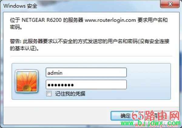

打开电脑上的浏览器,在地址栏中输入 http://www.routerlogin.com 或 http://www.routerlogin.net 然后按下键盘上的回车(Enter)。(如果无法打开www.routerlogin.net页面,请点击阅读文章:网件(NETGEAR)www.routerlogin.net无法方法的解决办法)
在浏览器中输入http://www.routerlogin.com 或http://www.routerlogin.net
浏览器会弹出如下登录框,要求输入用户名和密码,默认如下:用户名:admin 密码:password(都是小写)
网件R6200【路由器】登录页面

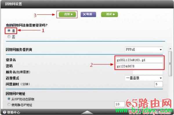

②、详细设置:
点击“基本”——>“因特网设置”——>“您的因特网连接需要登录吗”选择:是——>“因特网服务提供商”选择PPPoE——>在“登录”和“密码”后面的空白栏中分别输入:宽带的帐号、宽带密码——>“因特网IP地址”选择:从ISP处动态获取——>点击“应用”如下图:
网件R6200【路由器】PPPoE拨号上网设置

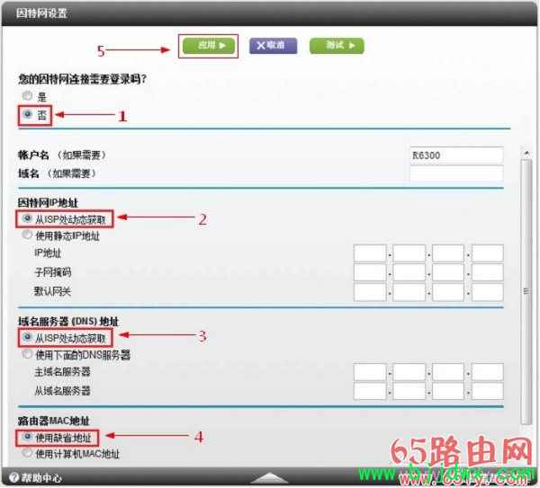

(2)、动态IP上网设置
①、动态IP上网介绍:
如果直接使用电脑上网时,电脑中的IP和DNS只需要设置为:自动获得,且无需运行任何拨号或连接程序,就能上网,那么您就属于这种接入方式了。
②、详细设置:
选择菜单“基本”——>“因特网设置”——>“您的因特网连接需要登录吗”选择:否——>“因特网IP地址”选择:从ISP 处动态获取——>“域名服务器(DNS)地址”选择:从ISP处动态获取——>“【路由器】MAC地址”选择:使用缺省地址——>点击上方“应用”如下图
网件R6200【路由器】动态IP上网设置

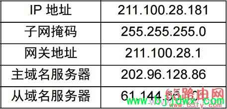

宽带运营商会提供固定IP地址、子网掩码、网关、DNS服务器地址给用户;未使用【路由器】的情况下,需要在电脑本地连接中,手动填写宽带运营商(网络管理员)提供的IP地址、子网掩码、网关和DNS,之后电脑才能上网。
例:某用户办理固定IP类型宽带业务后,宽带运营商提供了如下所示的IP地址信息:
宽带运营商提供的静态IP参数
重要说明:IP 地址等信息必须由宽带运营商提供,表格中的地址仅为举例所用,用户设置时不可照此填写!

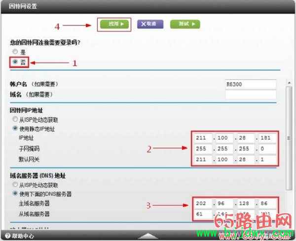

②、详细设置:
选择菜单“基本”——>“因特网设置”——>“您的因特网连接需要登录吗”选择:否——>“因特网IP地址”选择:使用静态IP地址;然后填写:宽带运营商提供的IP地址、IP子网掩码、网关IP地址——>“域名服务器(DNS)地址”选择:使用下面的DNS服务器;然后填写宽带运营商提供的DNS服务器地址——>点击“应用”如下图:
网件R6200【路由器】静态IP上网设置第四步、设置无线WiFi

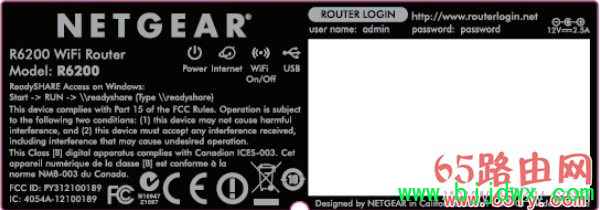

1、NETGEAR R6200【路由器】默认已经预设了无线(WIFI)名称、无线(WIFI)密码的,你可以在NETGEAR R6200【路由器】底部标签上查看到的。“WiFi Network Name(SSID)”下方的就是无线WiFi名称,“Network Key(Password)”下方的就是无线WiFi密码。如下图所示的位置(为了保护小编【路由器】的隐私信息,这些信息做了隐藏处理啦!亲,在你自己的【路由器】上查看就可以啦)
查看网件R6200【路由器】预设的WiFi名称、WiFi密码
2、如果想修改无线WiFi名称和密码,可以在NETGEAR R6200的设置界面,选择菜单“基本”——>“无线设置”选项下进行修改。

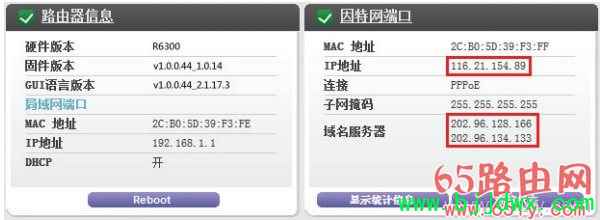

3、标签中的“SSID”为 2.4GHz的无线WiFi名称, 5GHz 无线网络标识默认在其后加 “-5G”,无线密码均为标签所示。第五步、检查设置是否成功
选择菜单“高级”——>“查看【路由器】与因特网的连接情况”,如下图,因特网端口获取到IP 地址,说明【路由器】与Internet 连接成功。这时就可以上网冲浪啦!
检查网件R6200【路由器】上网设置是否成功:
